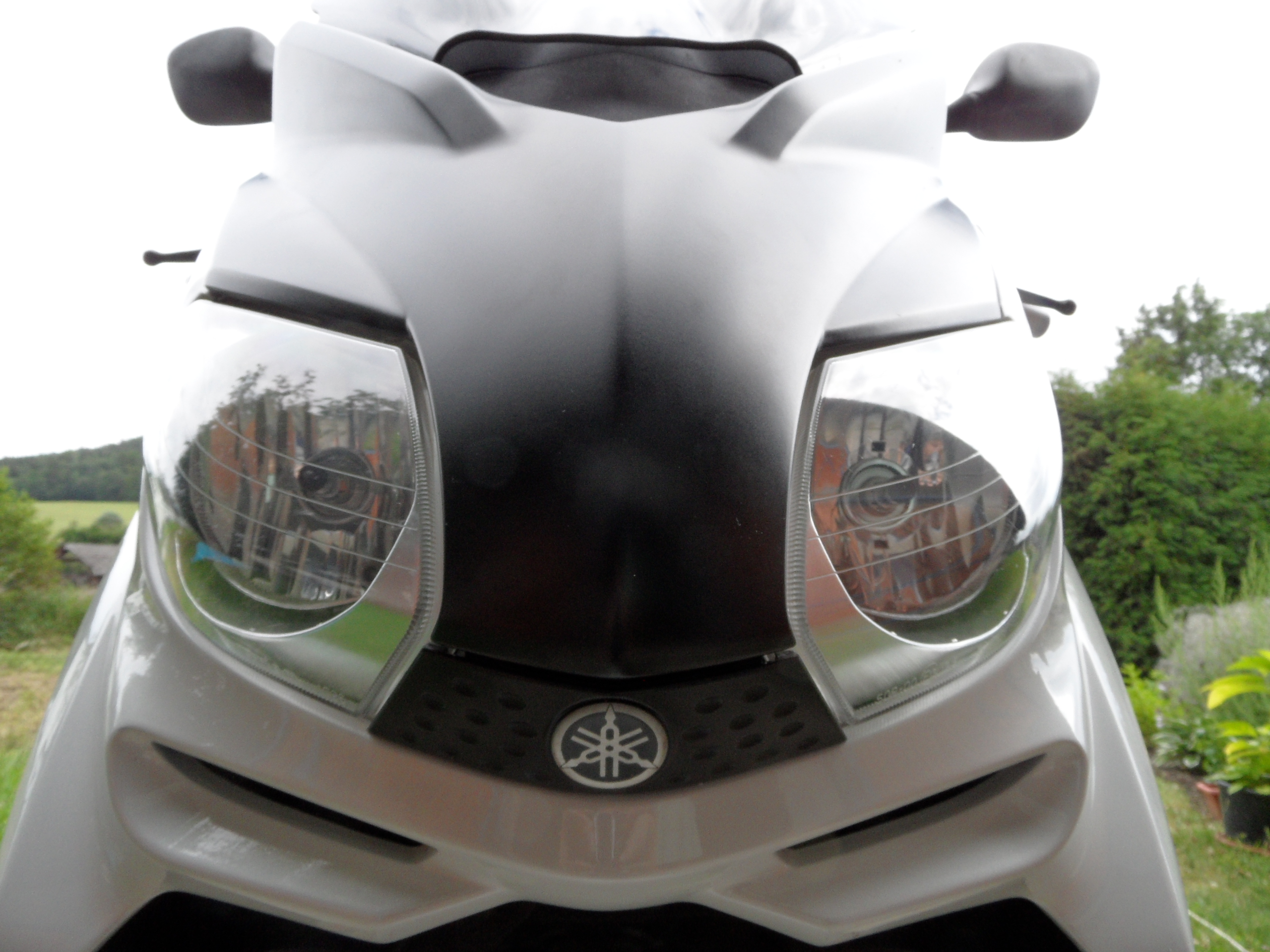

Poslať  Predmet príspevku: Re: Rada skůtr  |  Napísal: 12 Júl 2017, 19:22
tak Bulda dostal mladšího brášku ... :lol:
001.JPG [ 1.94 MiB | Zobrazené 39407 krát ]
Poslať  Predmet príspevku: Re: Rada skůtr  |  Napísal: 12 Júl 2017, 20:19
Že by se Jiřka osamostatnila ?
