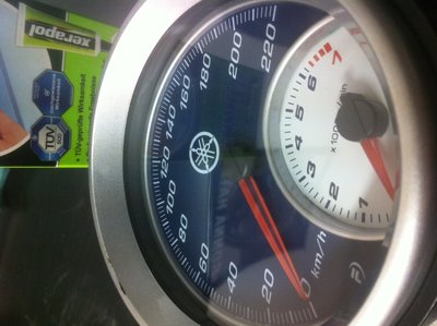

Zdarec borci,
máte zkušenost s výměnou či vyleštěním plexi na budících? Ten můj je v katastrofálním stavu.
Díky za tip :-)

zaleštiť sa to dá, treba to odniesť nieakým skúseným lakýrníkom. Osobne som to robil na inej motorke, sklo bolo ako nové.

Zkus XERAPOL. Je určen k zaleštění škrábanců na plexi, např. přileb, atd..

1) udělej to jak doporučuje Felix
2) najdi si v okolí firmu která se zabývá oživováním zašlých světlometů na autech (jsou jich dneska mraky). Za dvě relativně velká světla jsem platil 700 Kč, takže za tenhle budík počítej tak stovku :-)
Výsledek - jako nové.

měl jsem to taky a vyleštil jsem to pastou na zuby a super :thumbup3: žádná investice jen tvůj čas a trošku bolí ručičky :thumbup2:

Tak jsem si konečně našel čas to vyleštit.
Díky Felixovi za tip na Xerapol. Funguje to fajn.
Nevyleští to uplně všechno (což na té fotce nejde vidět) ale je to dostačující výsledek :-)

PS: Nerozumím proč mi tady na forum se ty obrázky otáčí a ten předtím tu vůbec není. Škoda

Tak jsem si hoši dal ... :red:
Když jsem koupil Bulldoga,bylo plexi na tachometru celkem dost ,,poškrábané",přičítal jsem to nezodpovědnému přístupu nějakého laxního taliána ... na vaši radu jsem koupil přípravek Xerapol a nechtěl se už dívat na ty kruhové mapy na tachu ... a tak leštím,leštím a žádný výsledek ... znovu smirkuju a leštím a leštím a žádný pokrok ... spíš se mi zdá,jakoby škrábance opticky vystupovaly víc a víc ven ... navíc přímo na motorce a s mýma zádama hrozně příjemná práce :bored: ... už mám strach,že plexi prosmirkuju durch,nakonec poslední řešení - všechno sundat,rozebrat tacho a podívat se na plexi zevnitř ... :red: :red: ty kurvy taliánský měli plexi zevnitř špinavý tak,že to vypadalo jako kruhové škrábance :evil: :evil: tak jsem to přejel zevnitř smirkem a pastou,zrovnat tak ještě jednou i z veku a konečně tacho jak alabastr ... :fing: ufff,jdu na panáka :wink2:
... a to jsem objevil,že těsnící gumučka pod tachometrem byla blbě nasazená a skřípnutá bokem ... :red: :red:
