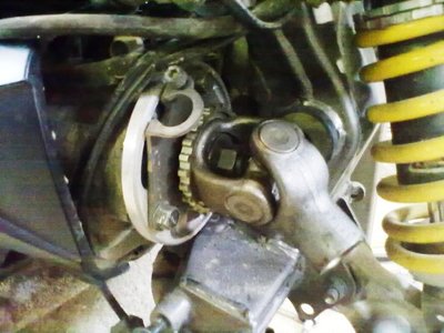

Hele je tam stejný čidlo jako u aut na ABS, na kardanu je ozubené kolo a u něj senzor, který počítá zuby a tam bere rychlost. Měl jsem to rozhozeny jak jsem měl rozbitej kardan. Najdete u levé stupačky...
Poslať  Predmet príspevku: Re: Elektronický tachometr  |  Napísal: 05 Máj 2016, 14:16
krůžek , bez čidla
03012016705.jpg [ 106.9 KiB | Zobrazené 23054 krát ]

Díky ! Tzn. myslel jsem si to špatně a je to elektronické, tímpádem je montáž jiné přístrojovky možná. Super :fing:
