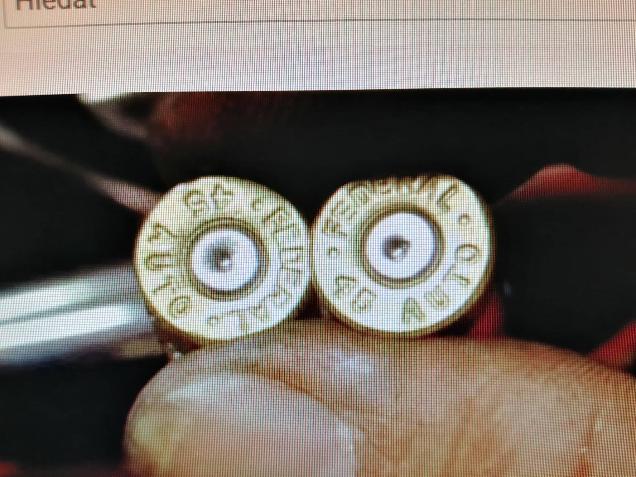

Zdarec, dal jsem se do odstranění AIS systému (již jsem ho v minulosti úspěšně amputoval z Drastaru 650 i DragStaru 1100). Hlavním důvodem bylo opticky očistit motorovej prostor a eliminovat případnou závadu na tomto nadbytečným systému. Našel jsem si videjko https://www.youtube.com/watch?v=ds86O_0nM0g , kde maník ucpává vstupy k výfukům nábojnicema. Celkem elegantní způsob. Nevíte někdo, co je to za hilzny (z jaký zbraně?), jestli je to v našich končinách běžnej sortiment střeliva? Ve videu je to vidět v 8:10 minutě. Díky Jarda

Nezvládám anglinu, ale zdá se, že by to mohla být tahle hilznička: https://www.zbrane.cz/strelivo/raze/45-acp , tedy ráže 45. Dle výkresu je lehce kónická, a tak pokud přesně pasuje na vzniklý otvor, měla by se dát pěkně zatlouct, jak je ve videu patrné. Tímto řešením by se odstranil problém s nevzhlednými "parůžky".
