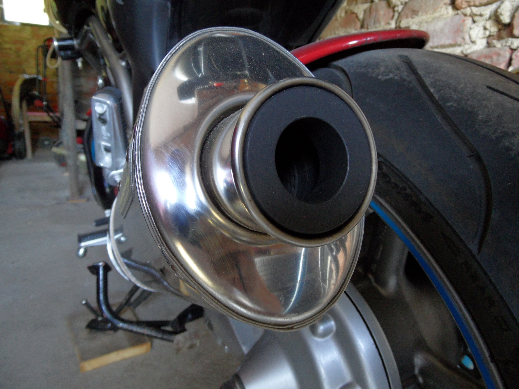

Jestli můžu taky něco k novým laďákům - zvukový projev je krásný,to jo,možná na můj věk až moc :lol: ráno při zahřívání před garáží si sousedi chudáci mysleli,že přistává helikoptéra :lol: dost mě štvalo časté a mohutné střílení z výfuků,hlavně při courání po městě a popojíždění od křižovatky ke křižovatce (když šla zrovna mladá mamina s kočárkem vedle po chodníku,nebylo mi to vůbec příjemné :? ) nejhorší byl jalový projev motoru v nejnižších otáčkách.Zvukový efekt byl suprový,ale záběr motoru nebyl jako s originálama.Naopak v horním spektru otáček motor krásně ožil.Pokusil jsem se to trochu utlumit vložkama do koncovek.Začal jsem menší dírou,bylo to moc utlumený,navíc to přes ostrou vnitřní hranu v díře hvízdalo :lol: tak jsem ji trochu zvětšil,zevnitř udělal pořádný náběhy a docela jsem to trefil - už to tolik neřve,ani tak moc nestřílí a hlavně se zlepšil krouťák z nejnižších otáček :D
SAM_1893.JPG [ 904.48 KiB | Zobrazené 17312 krát ]
