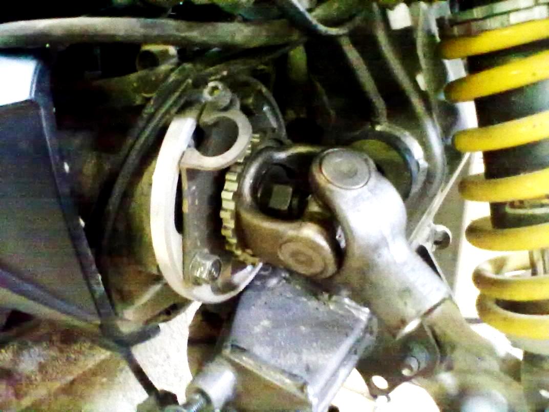

Poslať  Predmet príspevku: Re: počítadlo KM v mílích  |  Napísal: 20 Okt 2017, 09:18
Bych se konečně podíval na ten snímač otáček na výstupu z motoru (ozubený talířek),jestli nejni nějak ohnutý,zdeformovaný či jestli není jiný problém se snímáním jeho otáček ... Možná bude vidět po sundání velké gumové krytky za levou stupačkou na kyvce ...

Poslať  Predmet príspevku: Re: počítadlo KM v mílích  |  Napísal: 20 Okt 2017, 20:08
tuty je ten krůžek,čidlo je v tej objímce nad ním
