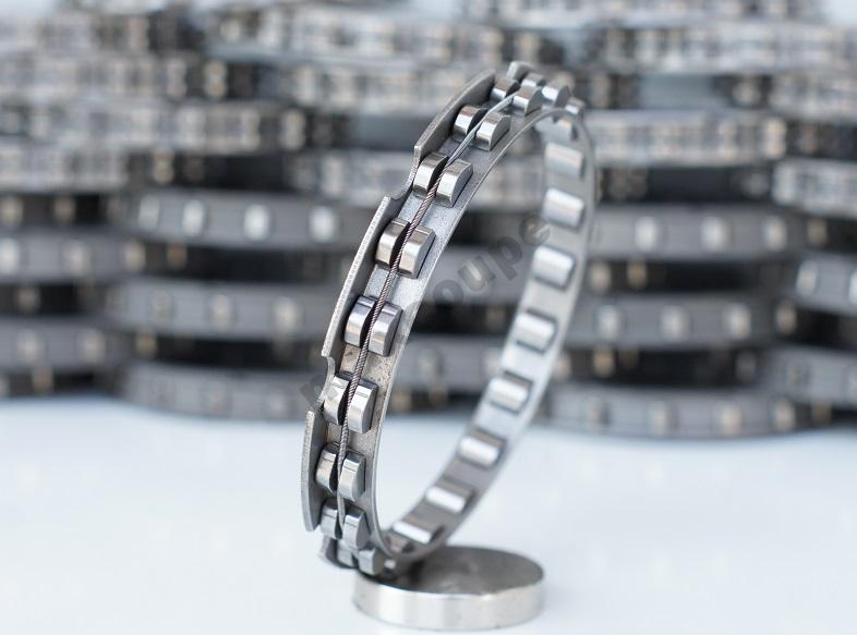

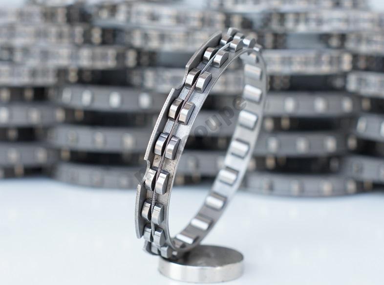

Ahoj asi mi odešla volnoběžka sice se žádný cinkání ani rány neozývaj,ale někdy se protočí startér naprázdno,myslíte že by stačil vyměnit pouze tento díl,je to z polského Allegra
http://allegro.pl/01-yamaha-bt-1100-spr ... 04942.html
volnoběžka.jpg [ 42.41 KiB | Zobrazené 37961 krát ]

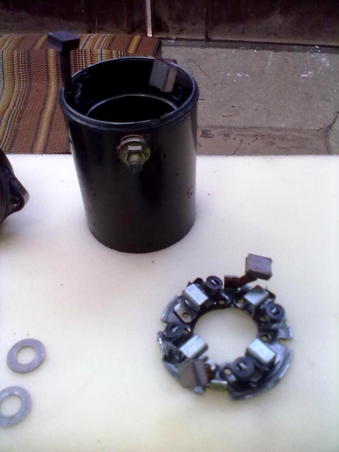

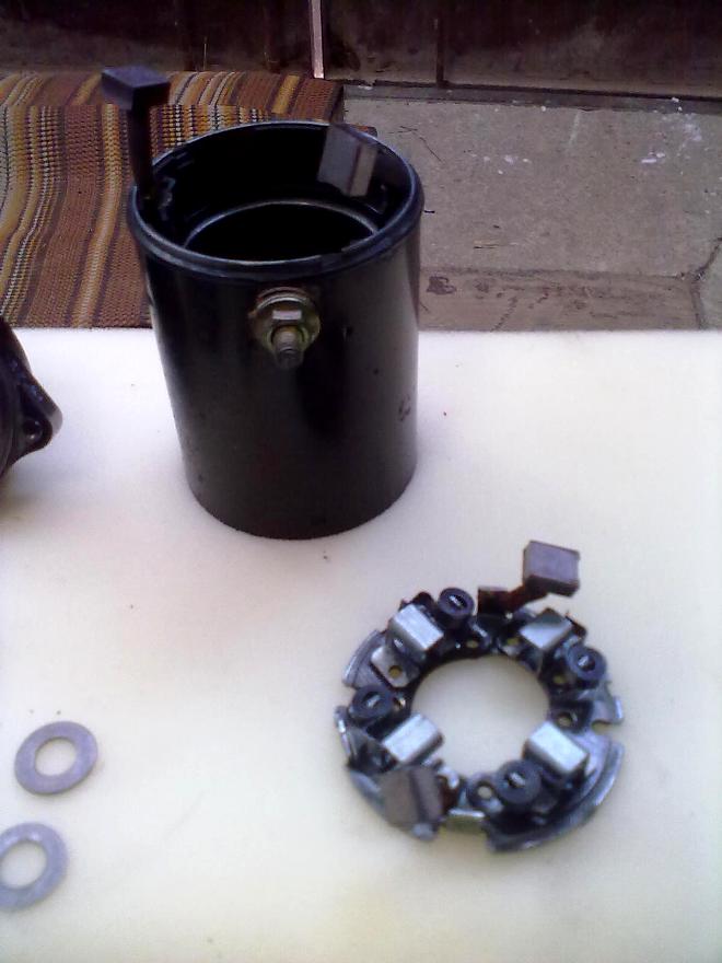

Tak jsem bulíka rozebral v domění že mám špatnou volnoběžku,jak mi řekl i jeden servisák,ale nakonec to byl startér,tak že problém vyřešen pouze vyčištění startéru a koupě uhlíků.

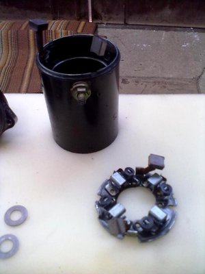

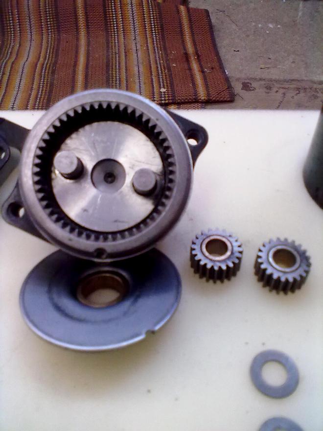

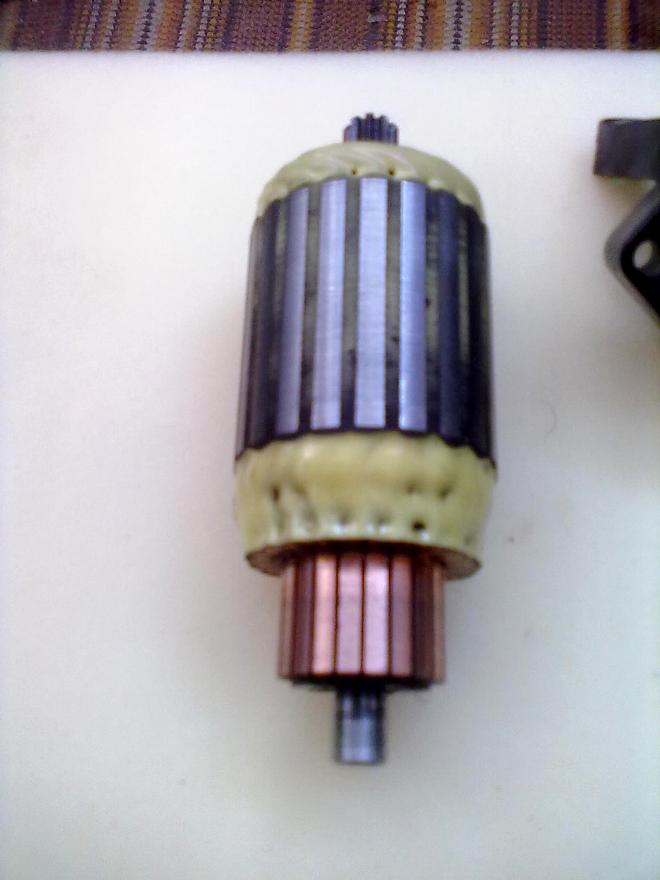

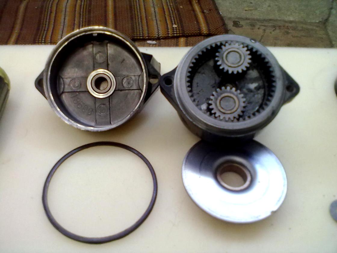

Poslať  Predmet príspevku: Re: Volnoběžka  |  Napísal: 08 Jan 2017, 15:21
tož dneskaj nuda jak v brně,sem to trochu rozebral a vypucoval.
jinak jeden uhlík blbě sjetý,trocha se zabrušovalo a šmirglovalo
při startování z teho leze moc zajímavý zvuk,ale rozdíl je velký,točí že by se urval :lol:
08012017974.jpg [ 62.22 KiB | Zobrazené 36755 krát ]
08012017975.jpg [ 95.71 KiB | Zobrazené 36755 krát ]
08012017976.jpg [ 51.66 KiB | Zobrazené 36755 krát ]
08012017977.jpg [ 76.16 KiB | Zobrazené 36755 krát ]
Poslať  Predmet príspevku: Re: Volnoběžka  |  Napísal: 08 Jan 2017, 20:14
Pěkná práce !
Hloupá otázka : dostanu se k tomu zvenku, nebo musím kuchat motor abych mohl startér taky takhle vyčistit ?
Poslať  Predmet príspevku: Re: Volnoběžka  |  Napísal: 09 Jan 2017, 15:55
v pohodě zvenku,dva šestky šrůfky pod svodem,šestka matka uchycení káblu od baterky a vygyglat ven,drželo to fest,je tam O kroužek.
ale byla to otázka cca 5 minut a byl venku.
