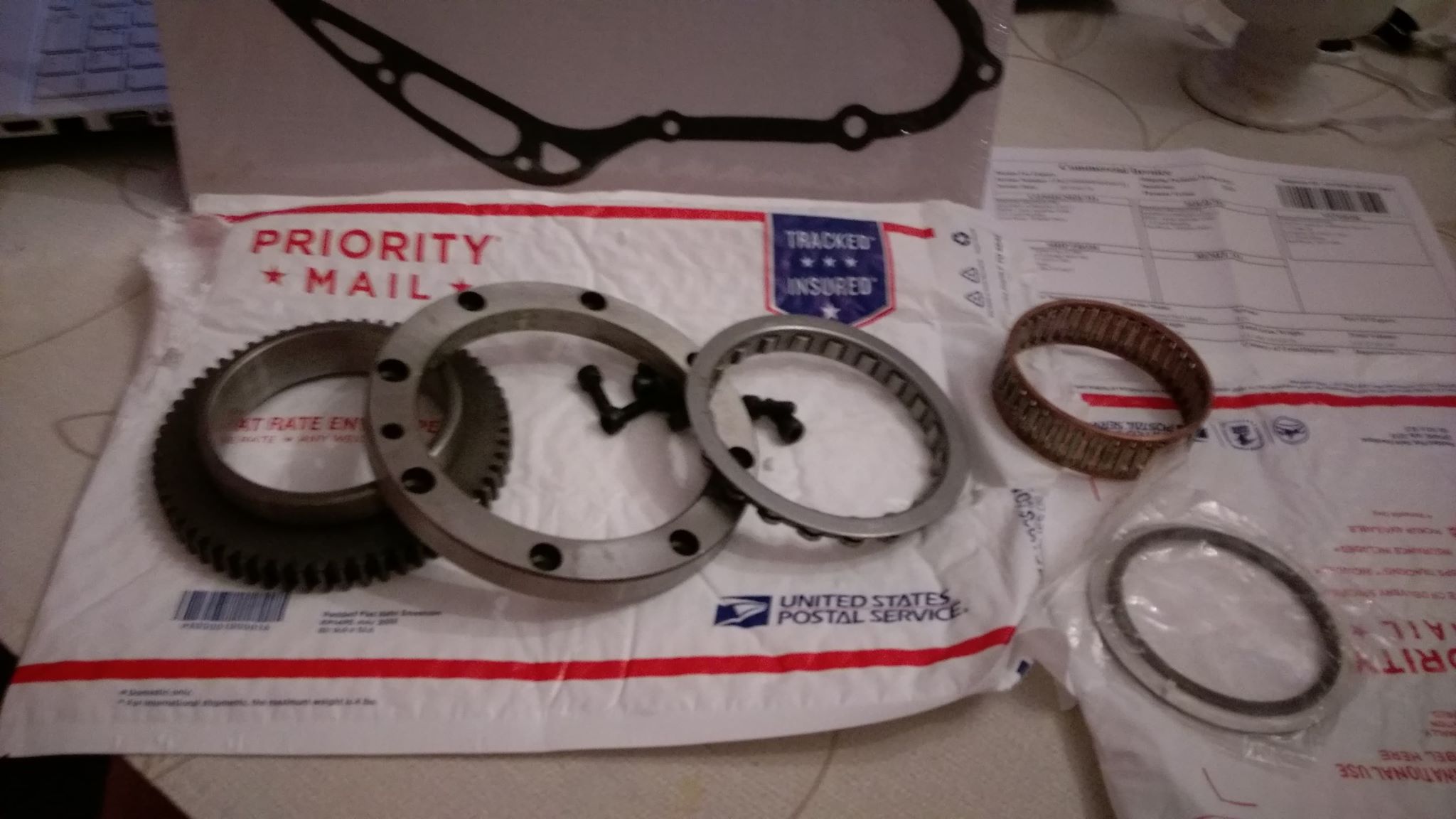

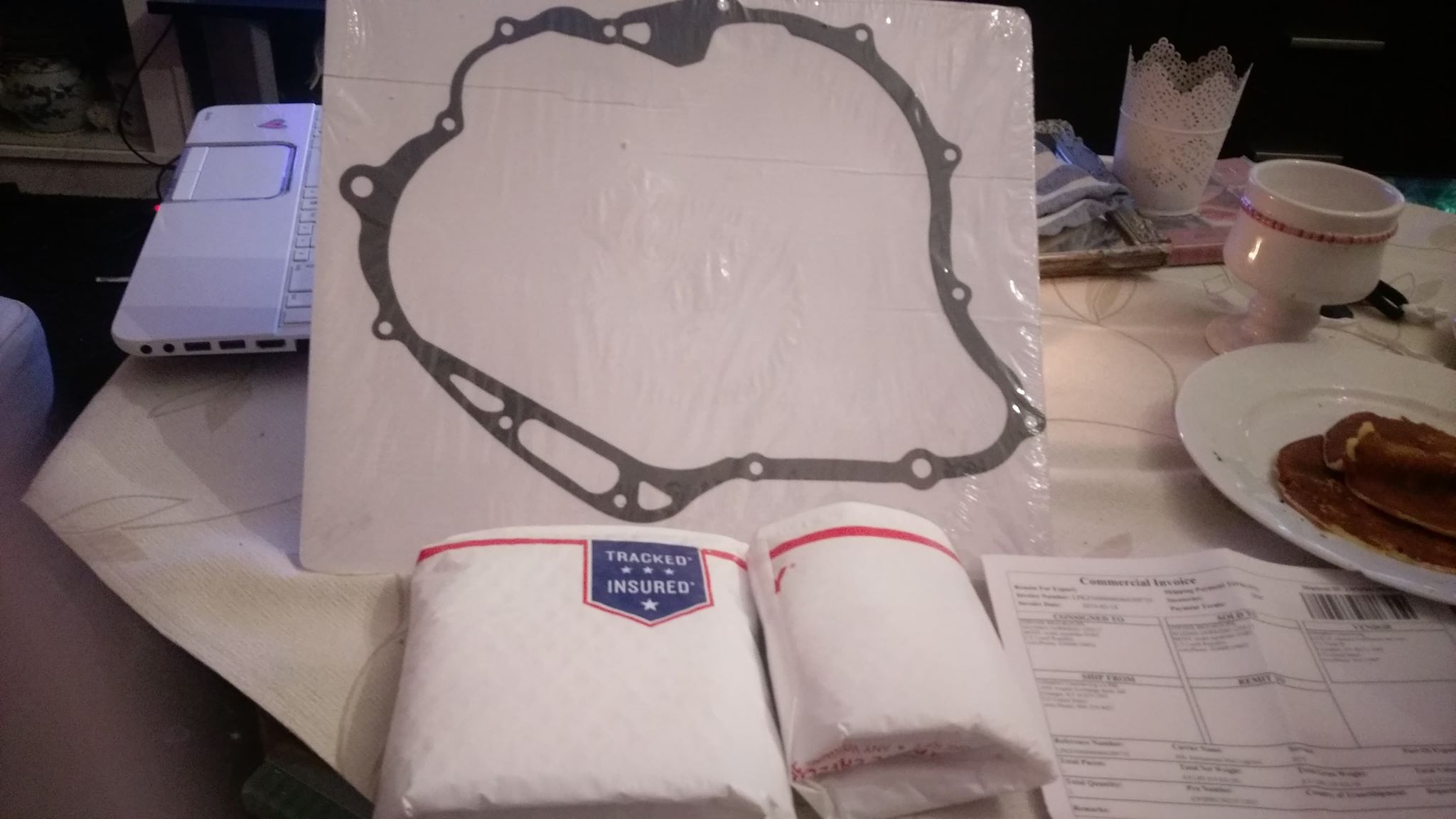

ahojte , tak bulda měl včera vanoce ,dostal novou volnoběžku a to tuto :
https://www.ebay.com/itm/V-STAR-VSTAR-1 ... vD_BwE:G:s
a stala mě se všim všudy 2700 což byla cena volnoběžky 1620 a ktomu balný ,poštovný a nějaký clo či co což byl zbytek. akorat že sem se dneska drbal s nastavenim rozvodu , než sem přišel na to , že se rotor točí po
směru hodinových ručiček , grrrr
no nic tady jsou fotky
vonoběžka1.jpg [ 166.37 KiB | Zobrazené 64067 krát ]
volnoběžka2.jpg [ 14.46 KiB | Zobrazené 64067 krát ]
volnoběžkan.jpg [ 187.91 KiB | Zobrazené 64067 krát ]
Naposledy upravil zdenysrx6 dňa 28 Feb 2019, 15:16, celkovo upravené 1
Poslať  Predmet príspevku: Re: Volnoběžka  |  Napísal: 27 Feb 2019, 21:12
to je levny
Poslať  Predmet príspevku: Re: Volnoběžka  |  Napísal: 01 Mar 2019, 18:40
tak panové bacha na to ,tohle nekupujte , volnoběžka volnoběžkuje obraceně tj. že startér točí naprazdno a když točim kolem po směru jízdy tak točí i startérem GRRRRRR :red:
tak doufam že nějakej soudruh z júesej jenom otočil kameny ve volnoběžce , sem nasrán , mít pětikilo du se vožrat

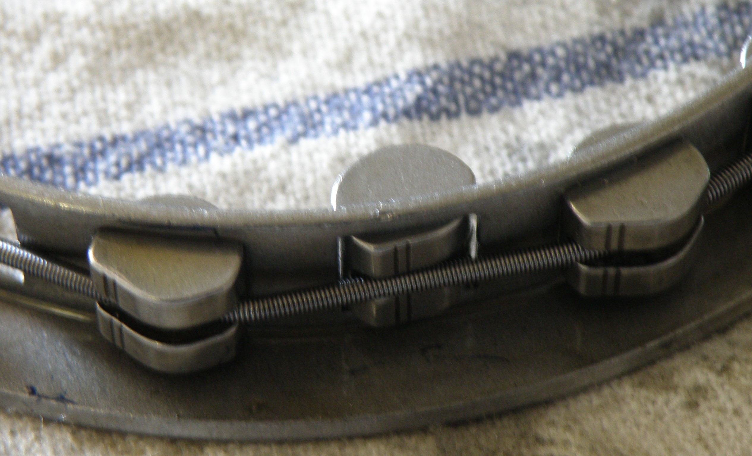

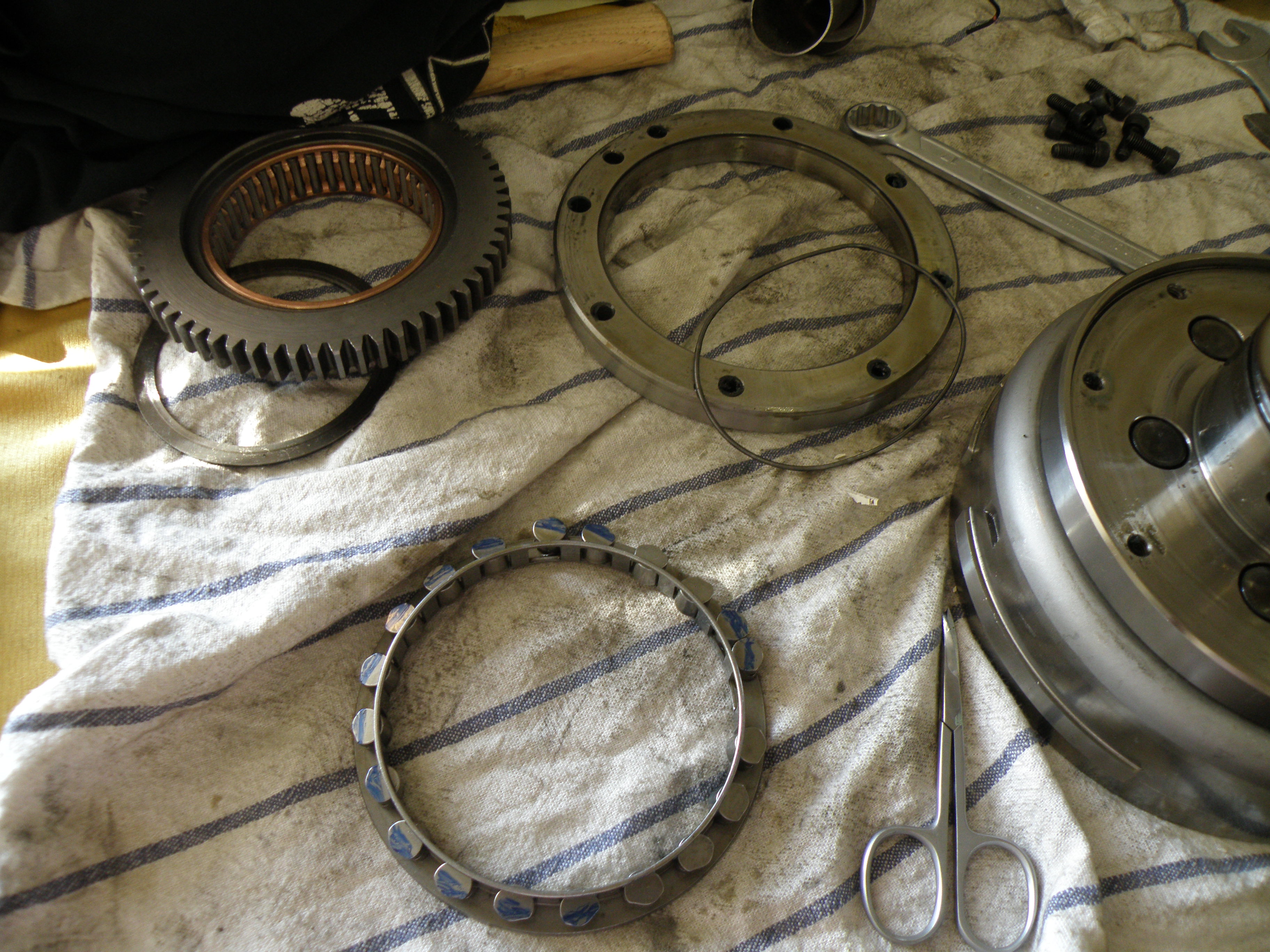

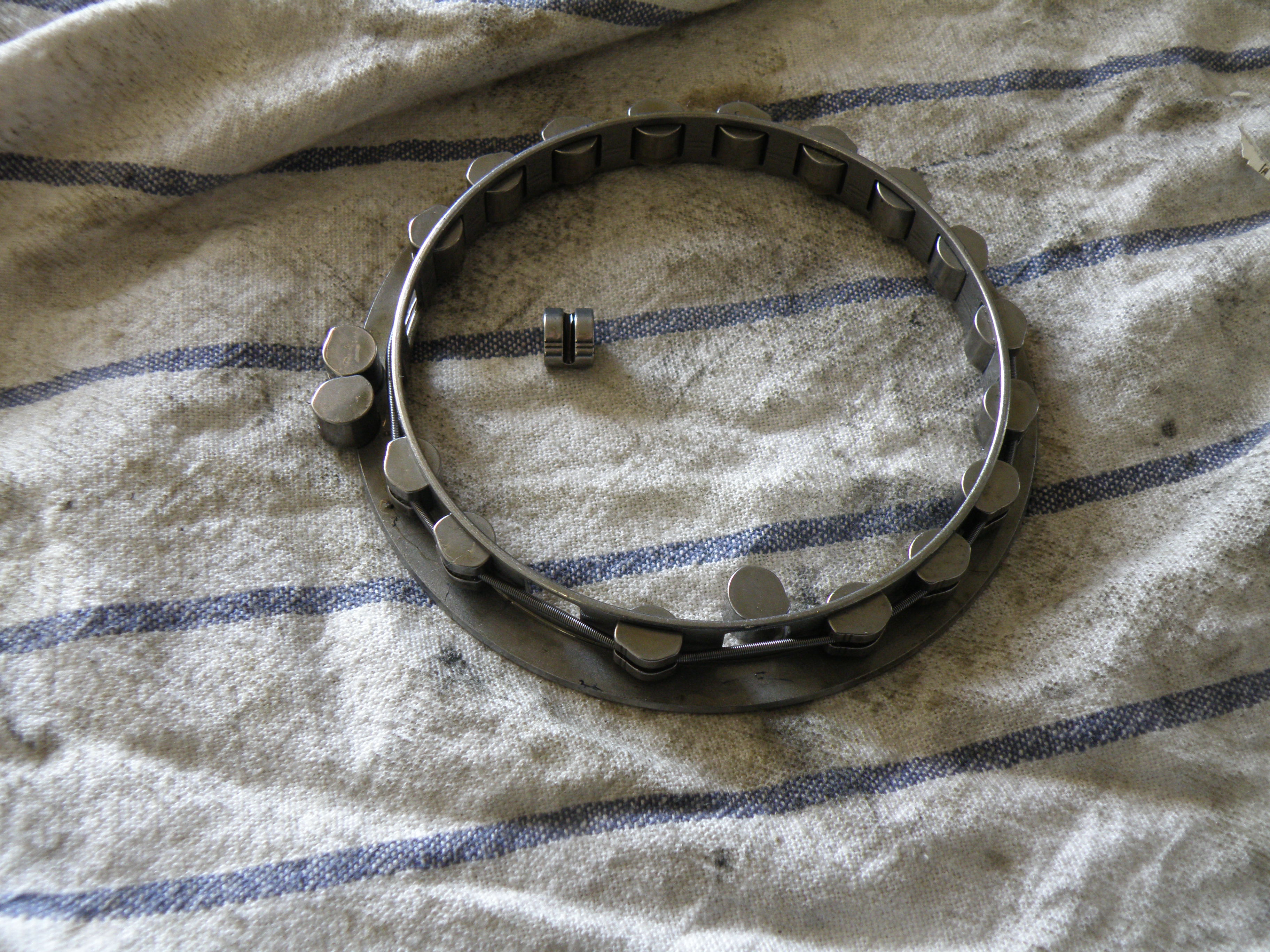

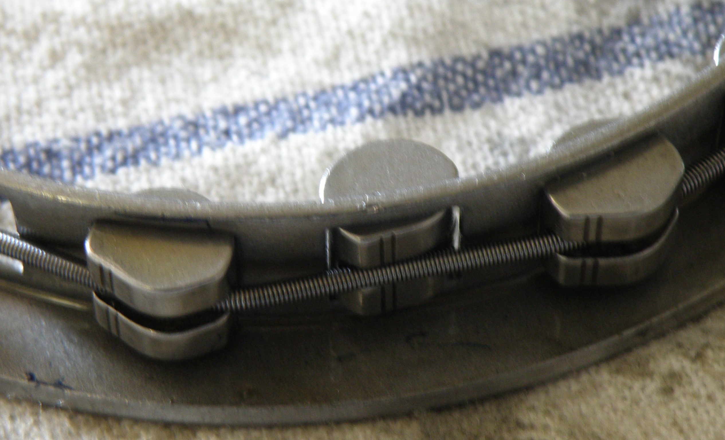

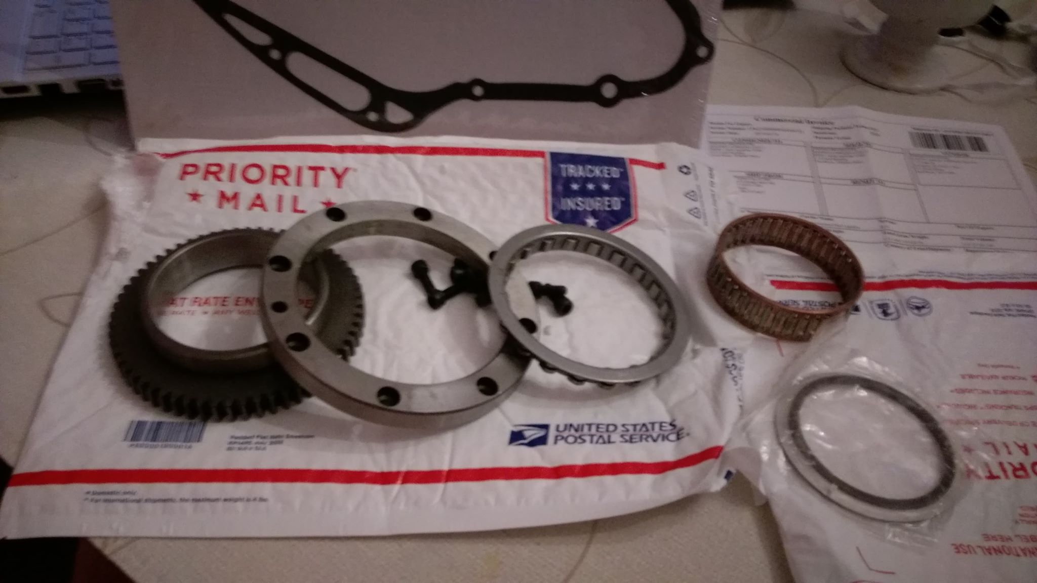

hurá , volnoběžka už funguje jak má , stačilo opravdu jenom otočit kameny , díky předchozímu tréninku sem měl za tři hodky hotovo , nejdýl mi trvalo ty kameny otočit , hrozná pakárna , svině klouzavý :D , proto napřed nasadte pružinku a až potom dávejte kameny zevnitř , jdou tam krásně , stačí je pootočit o 90 stupnu a ted instruktážní foto :
P3040001.JPG [ 1.89 MiB | Zobrazené 64003 krát ]
P3040006.JPG [ 1.77 MiB | Zobrazené 64003 krát ]

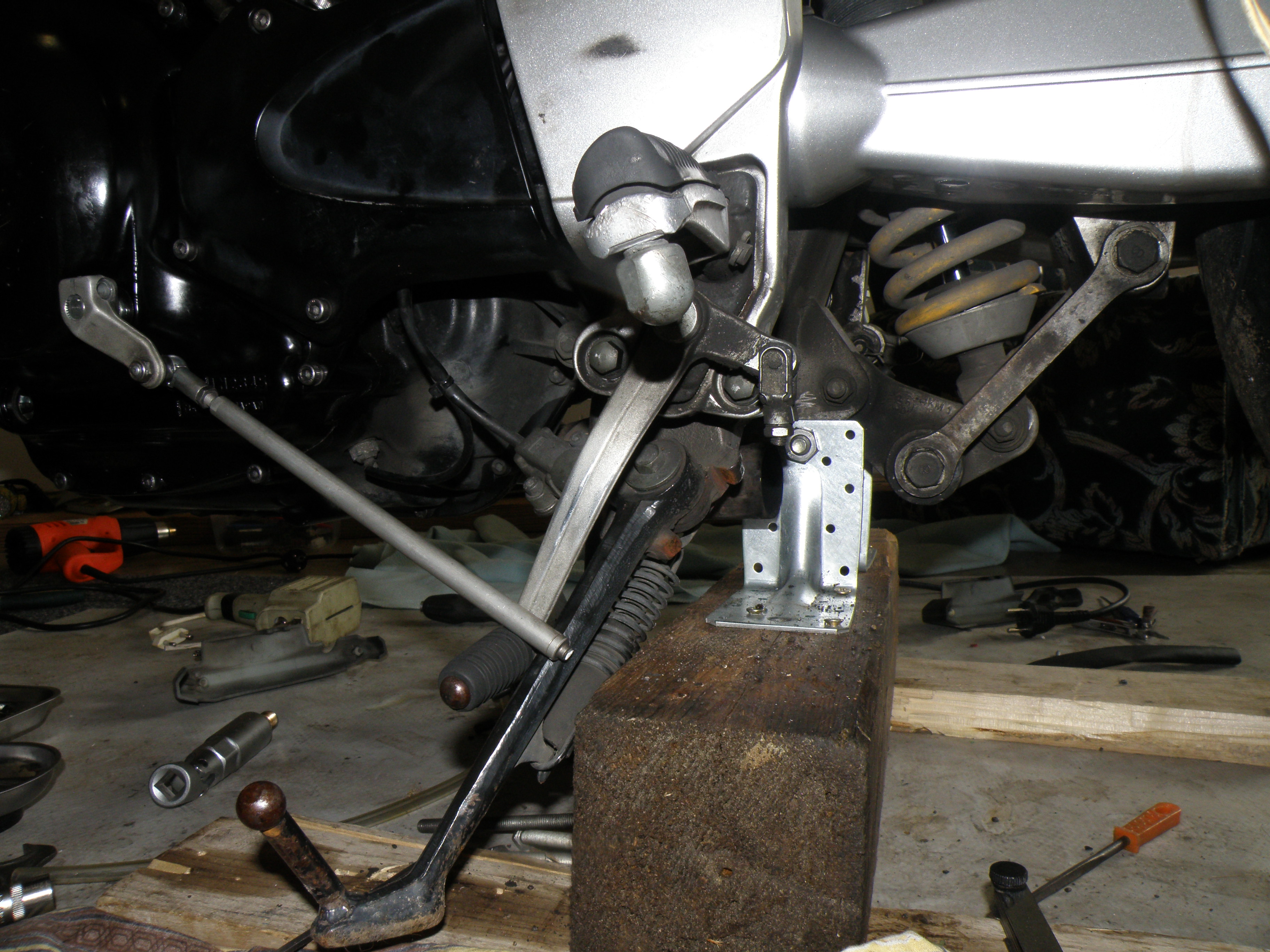

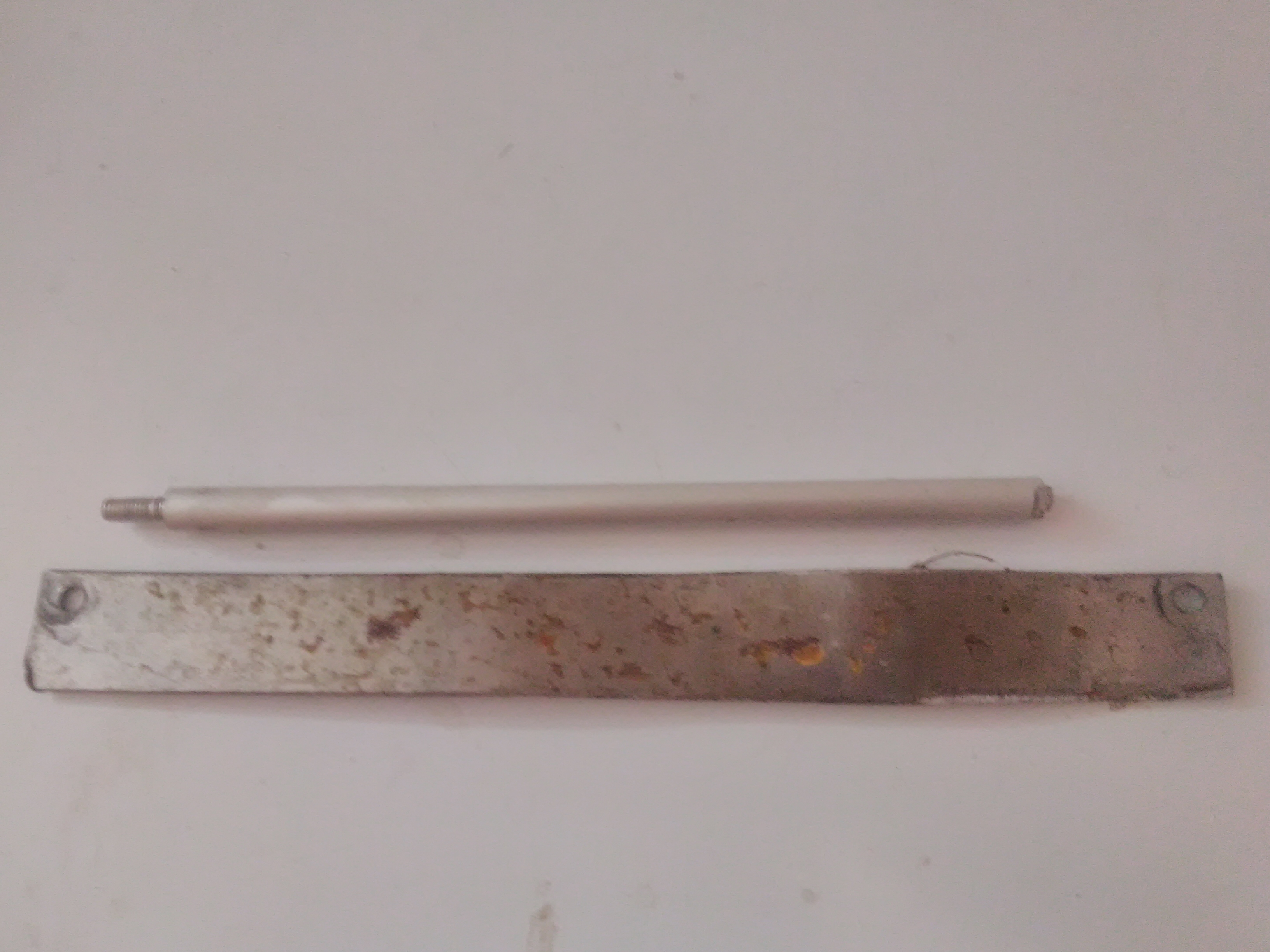

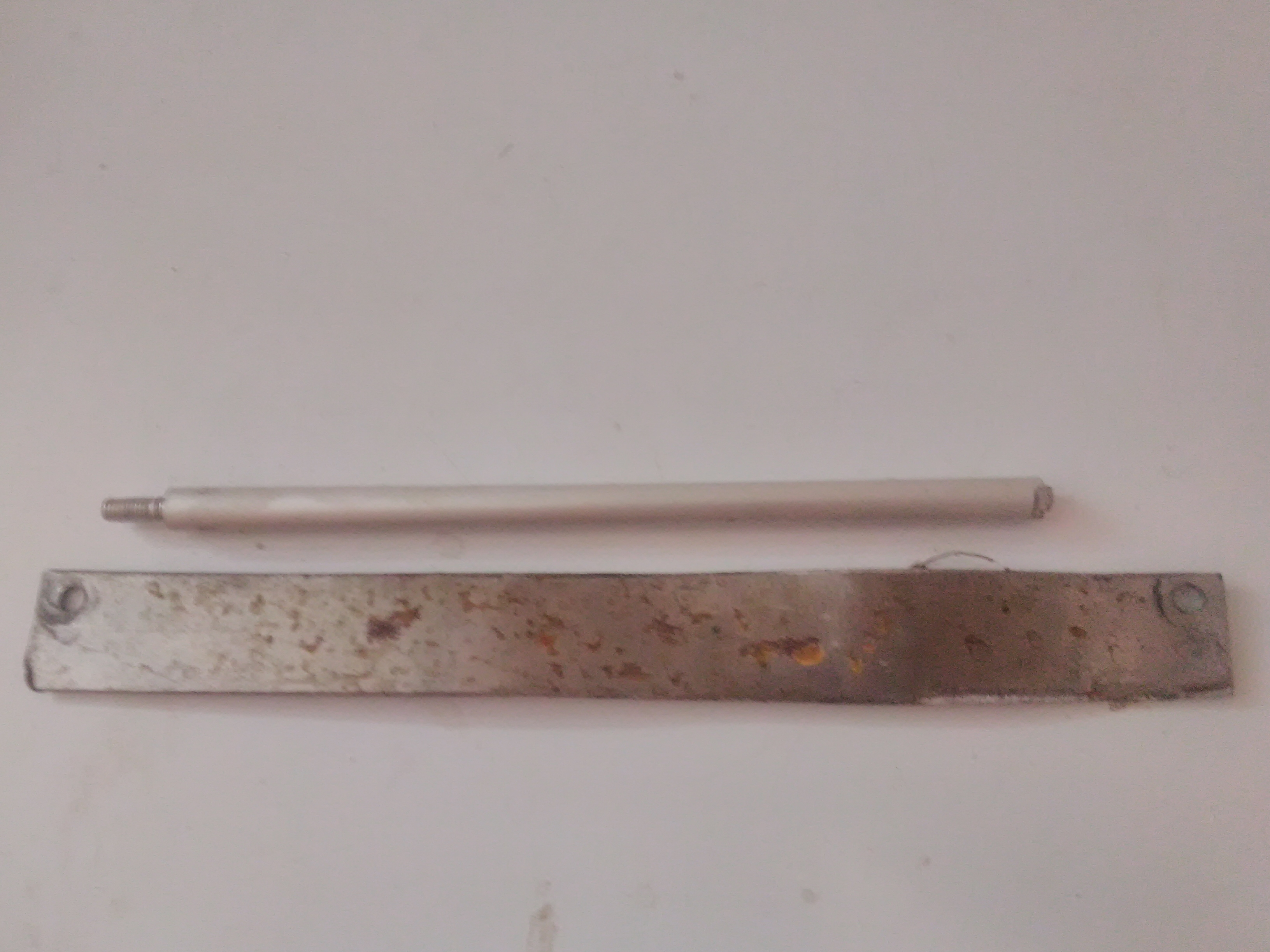

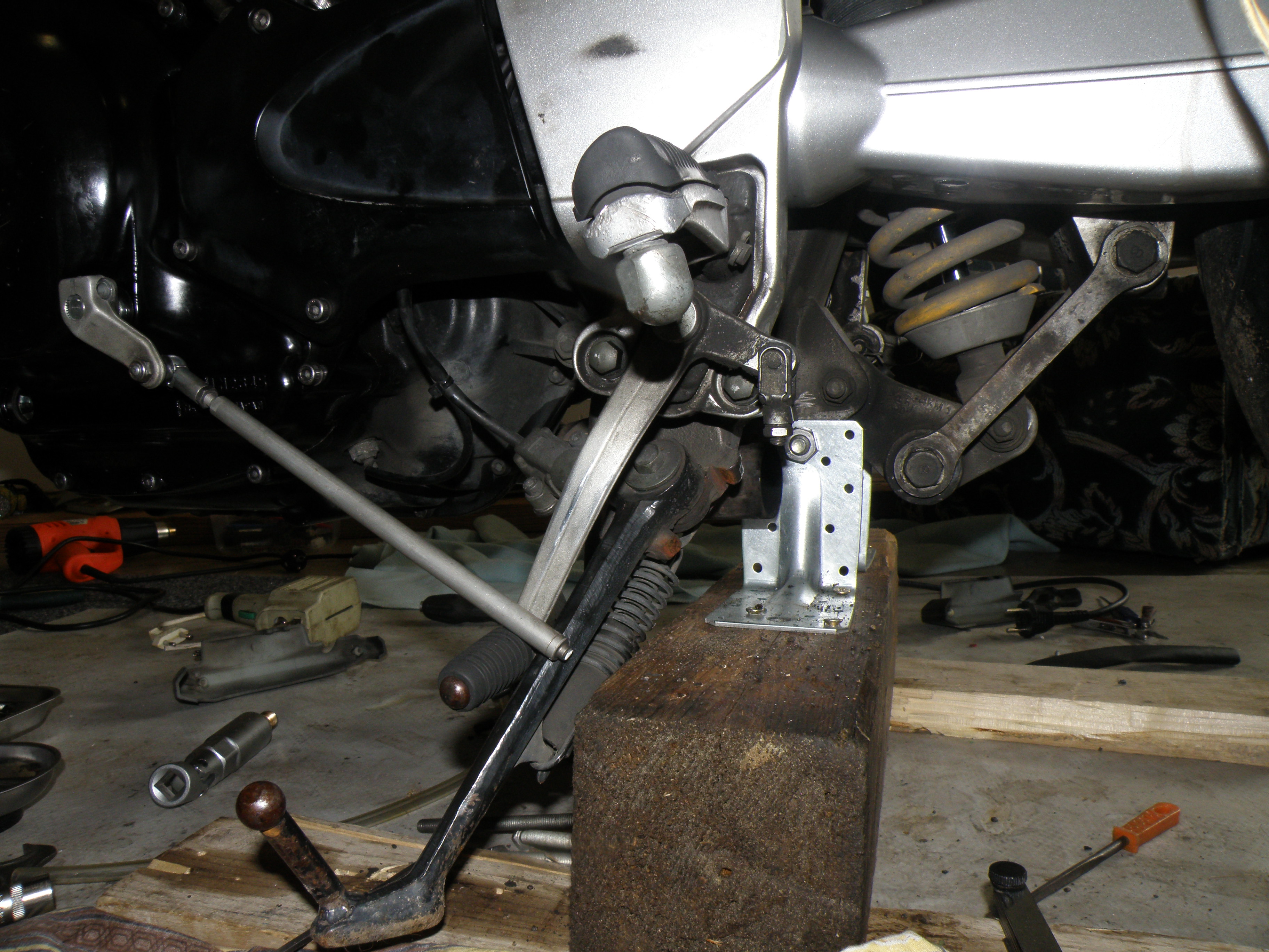

len tak mimo tému, mne sa podarilo tyčku radičky zlomiť v Dubrovníku, ako dočasné riešenie na návrat do vlasti postačil plechový pás o trochu dlhší než samotná tyčka s dvoma dierkami na koncoch (zhotovený u domáceho kutila) a kus drátu na zaistenie... dom to vydržalo :)
IMG_20190411_102513.jpg [ 1.93 MiB | Zobrazené 63790 krát ]

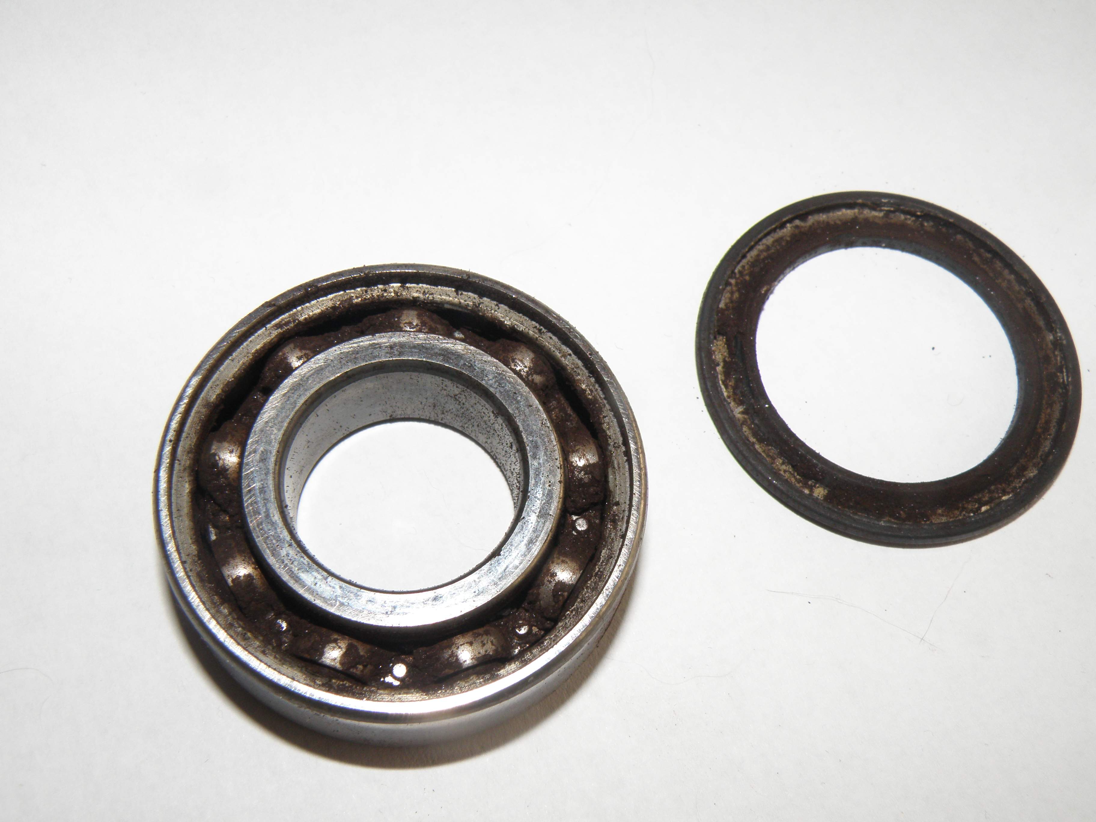

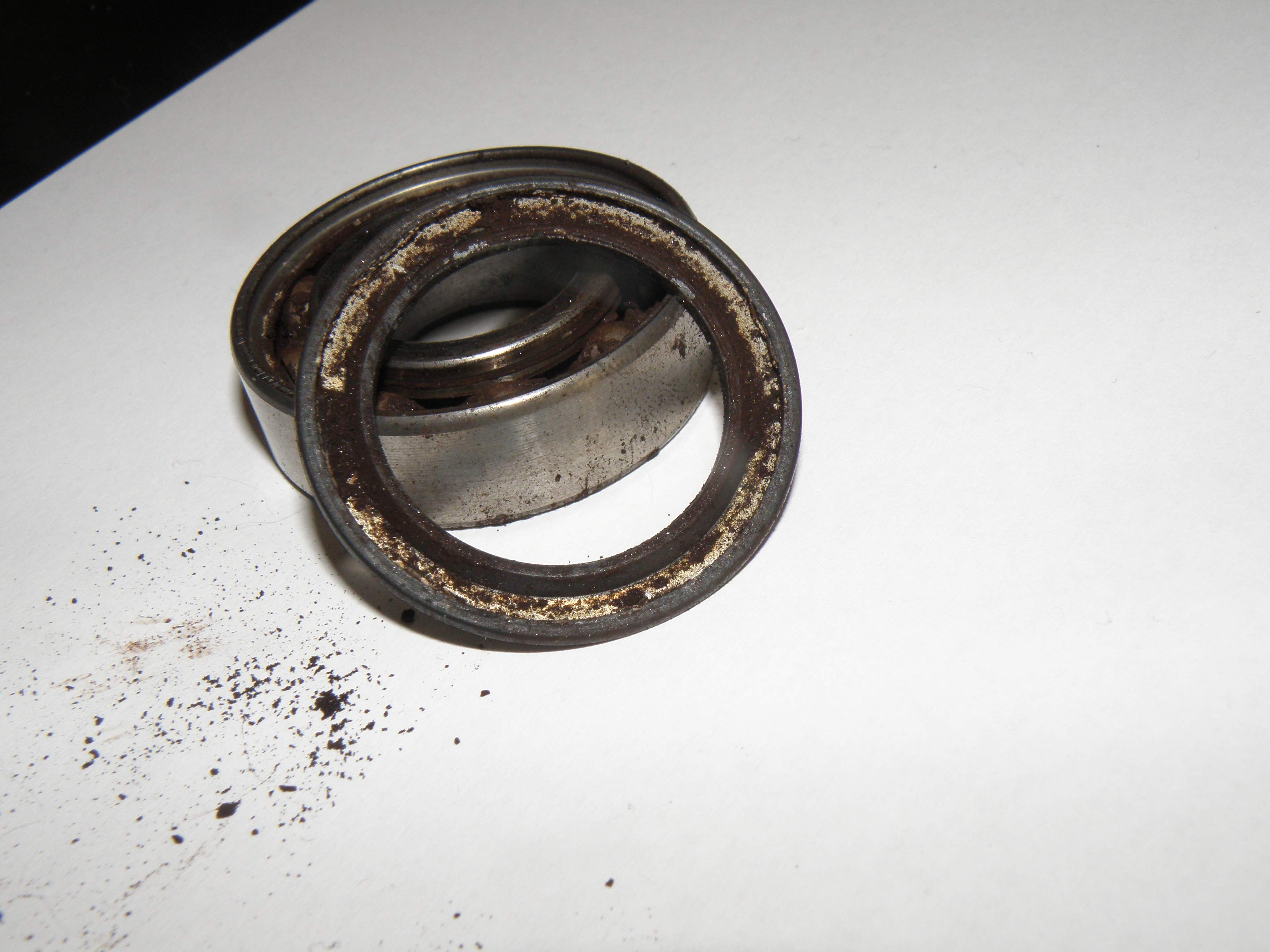

nazdar chlapi , mam tady varování , skontrolujte si ložiska v zadnim kole , resp. přímo v unašeči, ja kontroloval a promazaval kardan no a jen tak ze zvyku sem skusil protočit ložiska , v kole obě ok , uhlový převod taky ok a unašeč ko , vubec se netočilo , a přitom namontované kolo se točilo tiše a bez nějakého brždění , po rozlousknutí ložiska bylo plné rzi fotky dole
