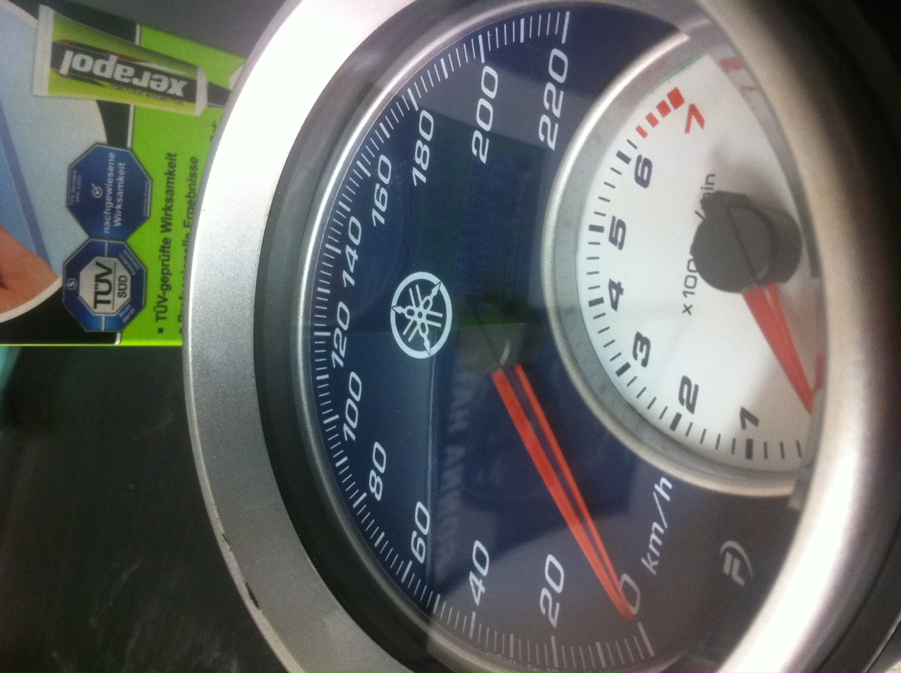

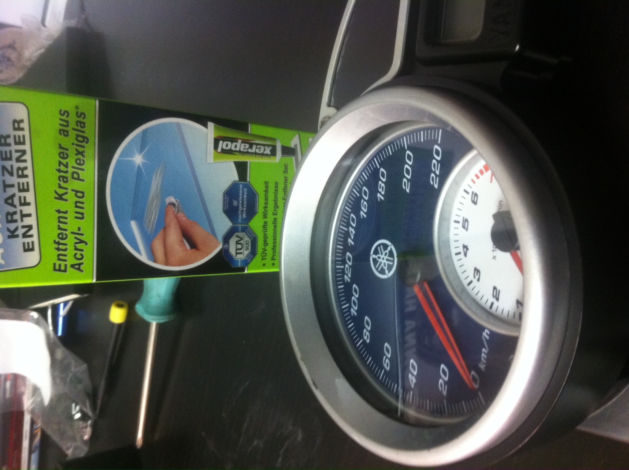

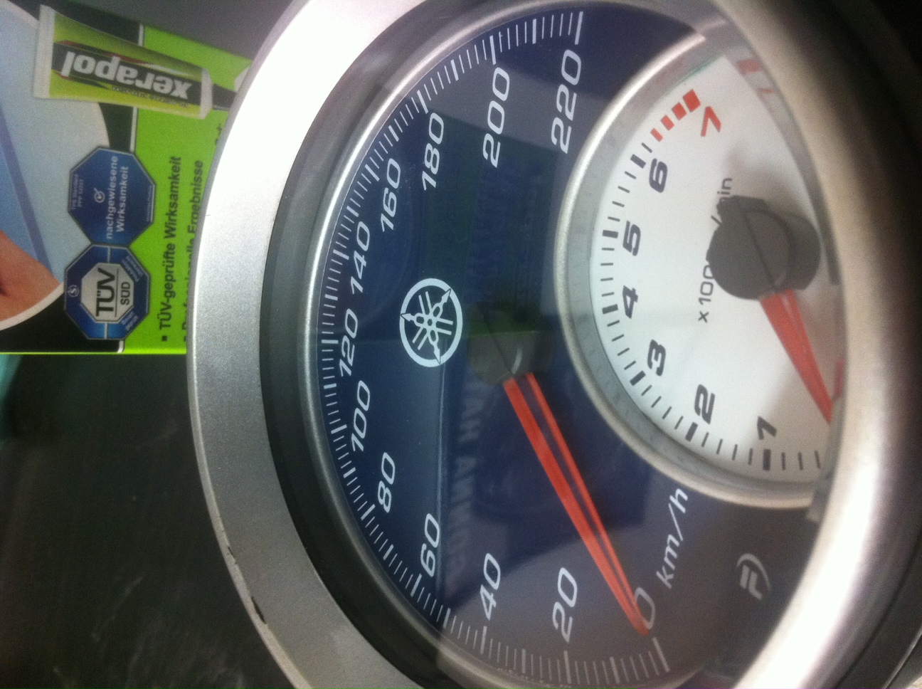

Tak jsem si konečně našel čas to vyleštit.
Díky Felixovi za tip na Xerapol. Funguje to fajn.
Nevyleští to uplně všechno (což na té fotce nejde vidět) ale je to dostačující výsledek :-)

PS: Nerozumím proč mi tady na forum se ty obrázky otáčí a ten předtím tu vůbec není. Škoda
