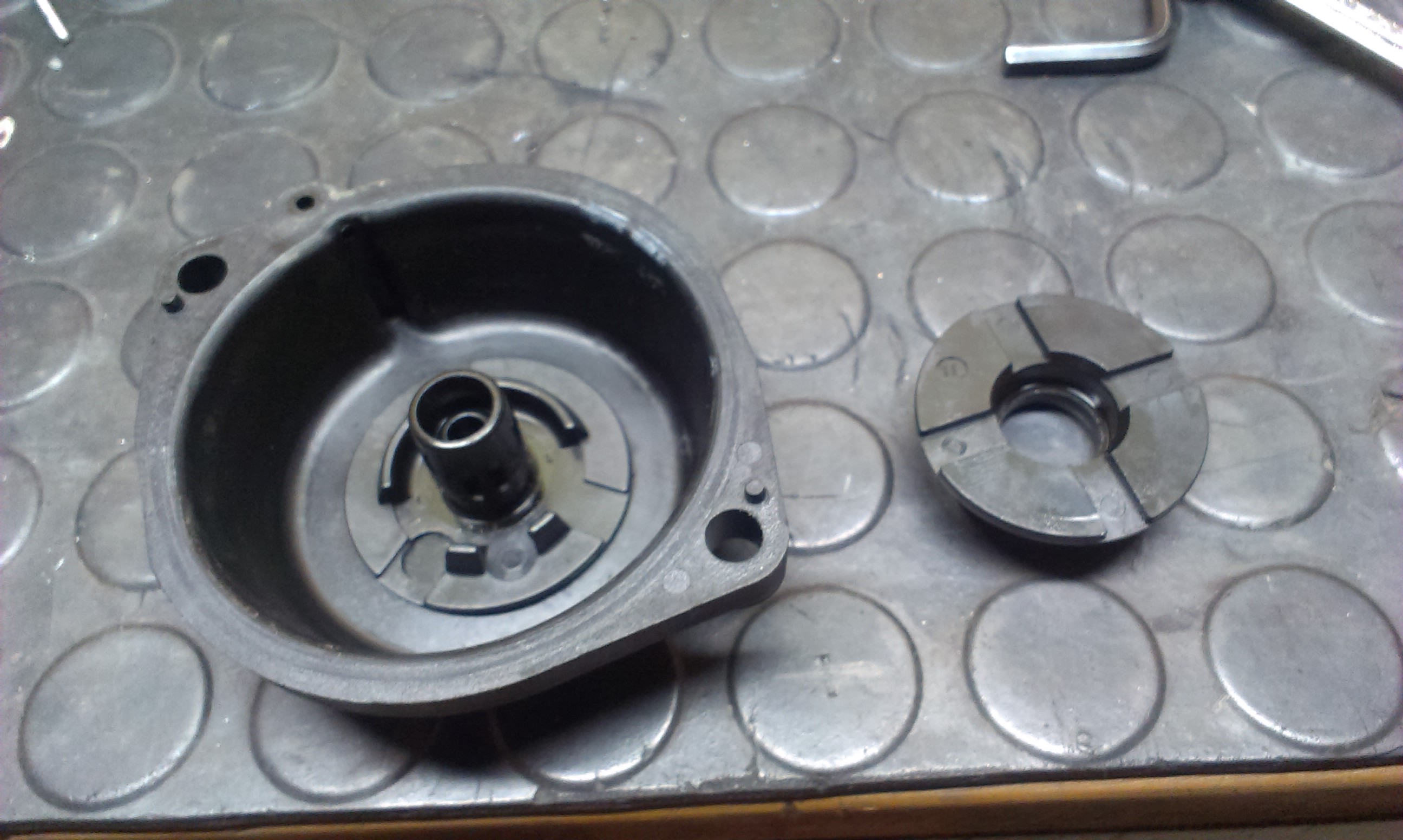

Neviem ako máte Vy ostatný, ale ja som v mojích karburátoroch našiel tie dorazy. V podstate je to vyberatelný plast, jeho význam spočíva v tom že šupátka sa odvoria do 3/4, otázka znie- ako bude motorka jazdiť bez týchto dorazov a aký to bude mať vply na spotrebu.
Teraz tam je dymojet stage 1, trysky 130, ihly z dynojetu nastavené na druhú zárez od hora, krátke otvorené laďáky Roads.
IMAG0671.jpg [ 536.61 KiB | Zobrazené 28607 krát ]

Vliv na spotřebu je jasný - pokud budeš jezdit na plný plyn, bude i spotřeba větší, však se o 25% zvětší zdvih jehel :-) každopádně samotné odstranění dorazů ne, musí se k tomu dát i odpovídající trysky aby motorka nejela na chudou směs.
