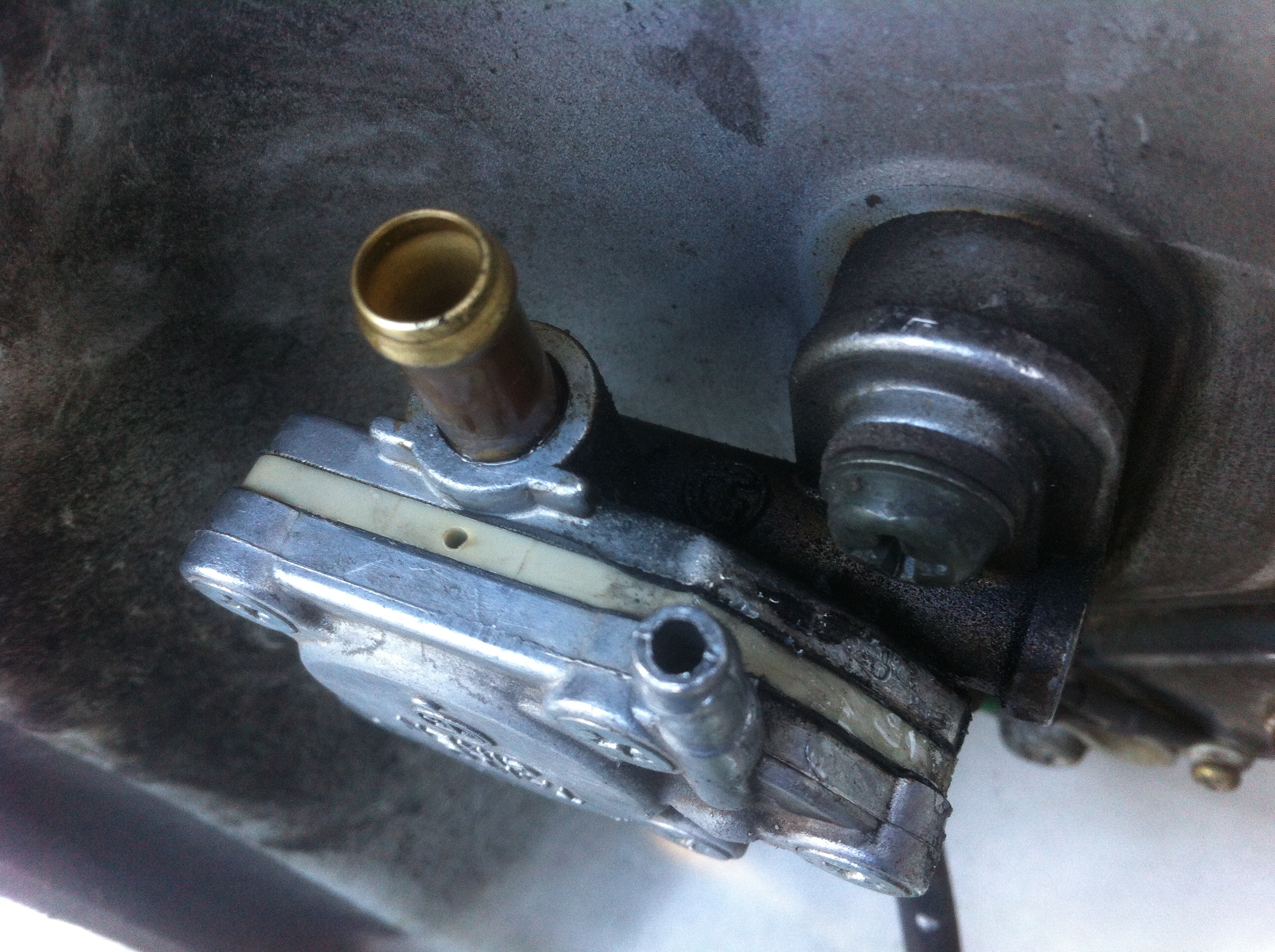

mám takový menší problém. Z ničeho nic začal téct palivový kohout. Vůbec nechápu proč a jakto. Nic se s nádrží a s tím nedělo.
Po bližším zkoumání jsem si povšimnul dírky, která mi nedává smysl. Leda by to byla dírka pro atmosferu.
Je to trošku prekérka, protože jsem kousek od Říma a čekám na trajekt do Barcelony (kde už si to případně opravím, ale ted mám u sebe imbus, izolepu a kombinačky, takže to lepím co to dá.)
Kupuje se pod to tesnění?
Díky za radu :fing:

Čau Ondro, těsnění tam je :
plus ještě jedno další ve spodní části, dá se na to sehnat i výměnná sada těsnění za pár €.
Nerad bych se pletl, ale tu dírku tam mám myslím taky (k motorce se nedostanu, snad ostatní pomůžou). Zkoušels zda kohout funguje pomocí podtlakový hadičky ?

Už jsem v Barceloně. A teče mi to z druhé strany, takže to zítra rozdělám a uvidím kde je problém.
Můžš mi poslat kde se dá koupit to tesnění? Protože já jsem našel jen celej palivovej kohout za 100 eček :(
Díky

Tady
http://www.ebay.com/itm/Fuel-Tap-Petrol ... 0812787103
nebo tady
http://www.ebay.co.uk/itm/MS-Fuel-Tap-P ... 25988e117a
Za výrazně lepší peníze.
