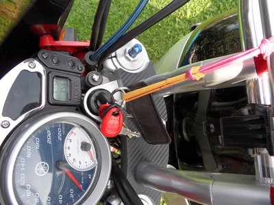

vyslkytl se mi takový problém. Včera jsem byl na projížďce a všiml jsem si, že se mi klepe klíč a spínací skříňka. Trochu jsem to po cestě prohlédl a zjistil, že tento spínač drží dva šrouby a já už mám pouze jeden a povolený. I dotáhl jsem to provázkem aby se to neklepalo a po výletu jsem kouknul detailněji. Přístupnější šroub už jsem ztratil a ten druhý, na který se nedostanu bez většího rozebírání přední masky, vůbec nevím čím dotáhnout. Pro názornost přikládám foto! Tento šroub není pro křížový šroubuvák, "hvězdičku" ani imbus nebo klíč. Rád bych bulkovi dopřál zase oroginální řešení. Nemáte s tímto problémem zkušenosti? Nemohl by mi, prosím, poslat někdo, kdo už to rozebíral, víc niformací o tomto "zvláštním šroubu"!

No hochu,podle mě jsou to ,,trhací" šrouby,podobně jako v autě,kdy hlava šroubu má ,,dvě" části,jednu dosedací a druhou utahovací,a při montáži se šroub utáhne takovou silou,že se horní žást hlavy utrhne - kvůli zabezpečení,aby se nedala spínačka jednoduše sundat ... Divím se,že se Ti to povolilo,šrouby by měly být utaženy opravdu nafest.Většinou bývá problém je povolit,nezbývá než odvrtání ... Dej tam imbus nebo torx (hvězdičku),nevím ale,jaký je tam závit,jestli tam není s jemným stoupáním,a pořádně dotáhni ... Nové šrouby se prodávají asi jenom s novou spínačkou ...

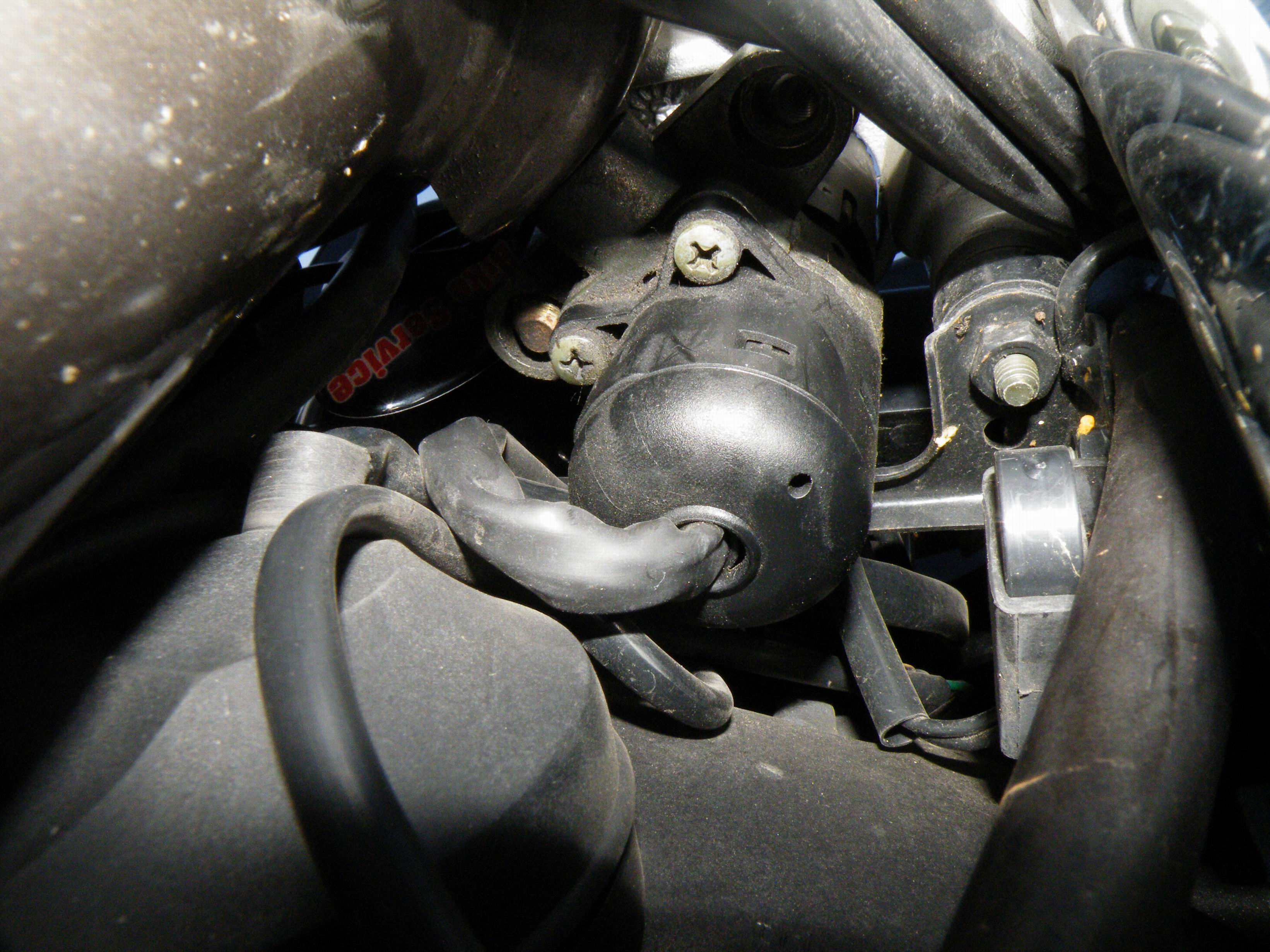

díky za odpověď. To zní jako rozumné vysvětlení. Ty "trhací" šrouby z auta taky znám, jen mi to nenapadlo. Závit okouknu. O víkendu to rozhodím a pošlu fotku šroubu. Docela mě ale zaráží, že s tím nikdo neměl problémy. Máme totiž doma buldoky dva a u obou došlo ke ztracení prvního šroubu. Před tím se mi to nepovedlo ale doposílám fotku na které je vidět vypadlý šroub a ten druhý, který už mám taky povolený.

a tak mne to tiež vypadlo, ja som tam potom vložil oba nové klasické torx a občas ich skontrolujem, drží to pevne ..

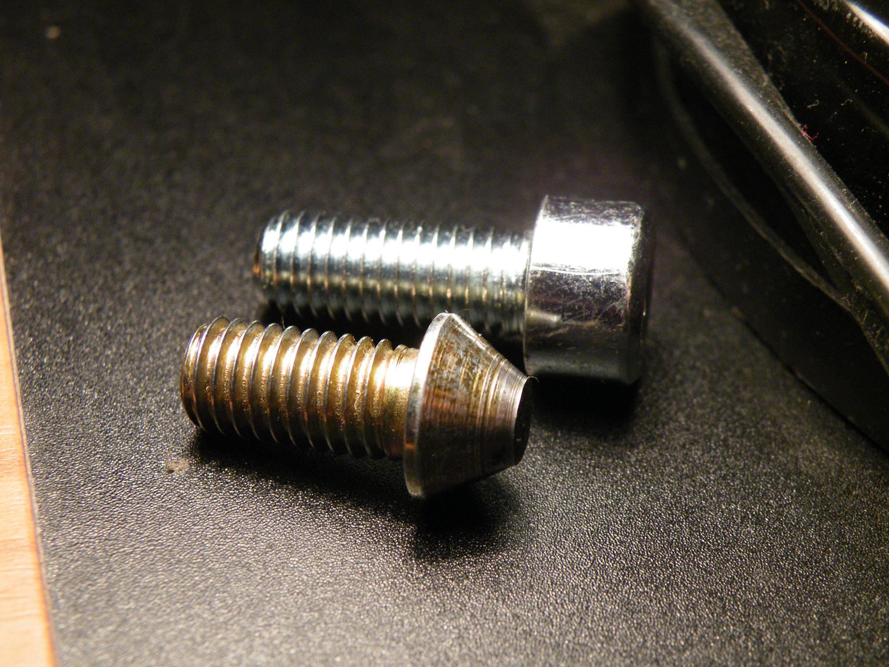

Originální šroub má závit M8 délky 16 mm a konusová hlava má průměr 12 mm. Koupil jsem kadmiované šrouby M8, délky 20 mm, Imbusová hlava má průměr cca 12,8 mm. Zvolil jsem raději imbus nežli torx, který se na buldovi nevyskytuje. Otvor pro hlavu šroubu je ve spínací skříňce cca 13,5 mm. Změřil jsem hloubku díry se závitem a pravděpodobně by se tam vešel i delší.
Pro výměnu je nutné rozebrat část přední masky. Stačí šrouby které drží budíky a povolit přední čep na kterém se dá maska se světlem odklopit. Pak už to jde snadno. Vyměnit, zaklopit, dotáhnout.
Přikládám foto origo šroubu a šroubu, který jsem doplnil:

Poslať  Predmet príspevku: Re: Spínací skříňka - šrouby  |  Napísal: 07 Apr 2015, 07:29
Šrouby torx na Bulldovi jsou,jenom jsi na ně ještě nenarazil ... :lol:

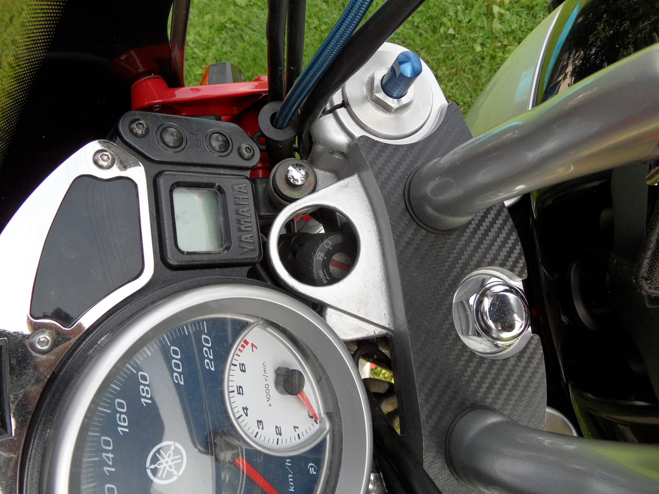

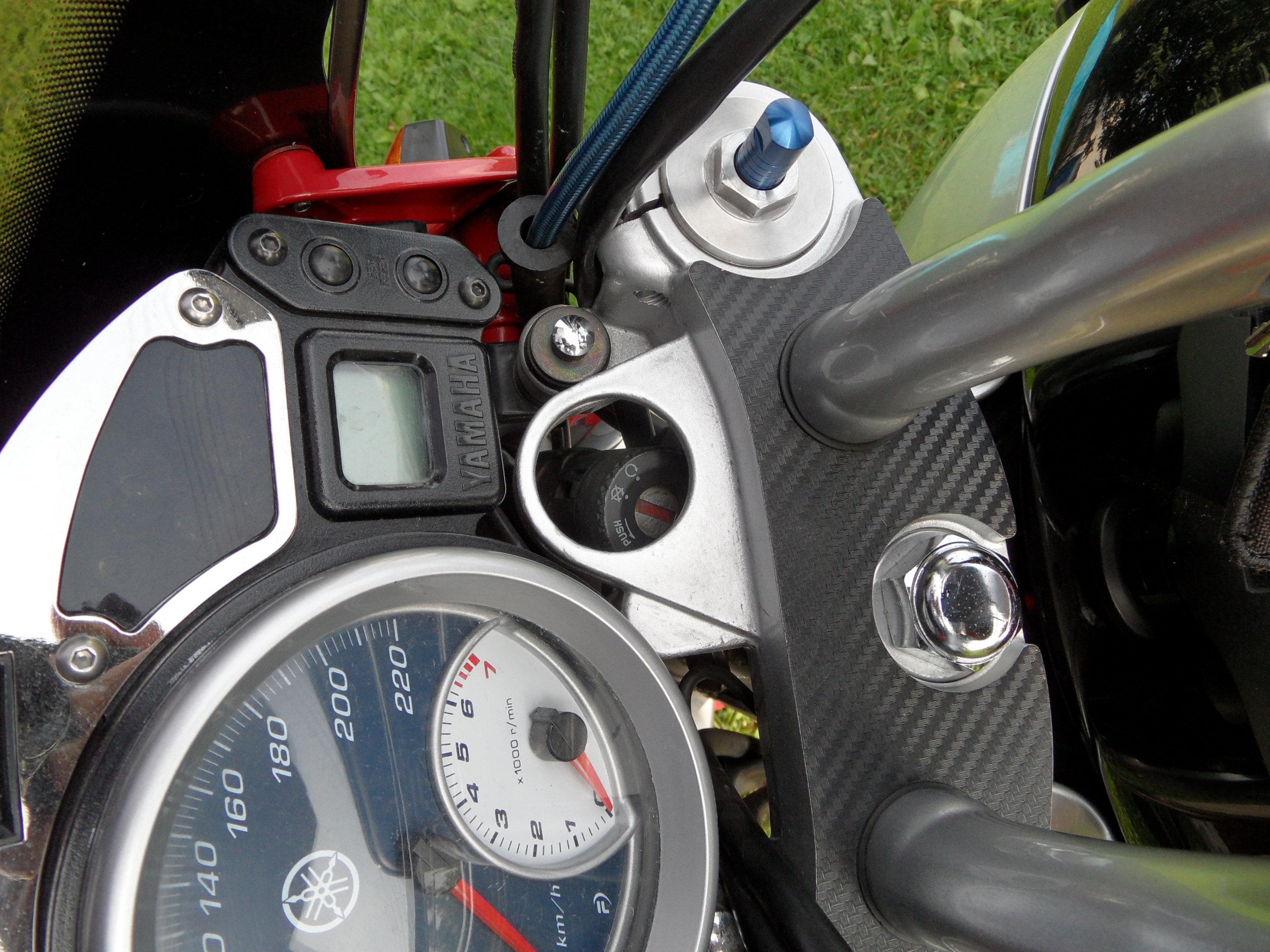

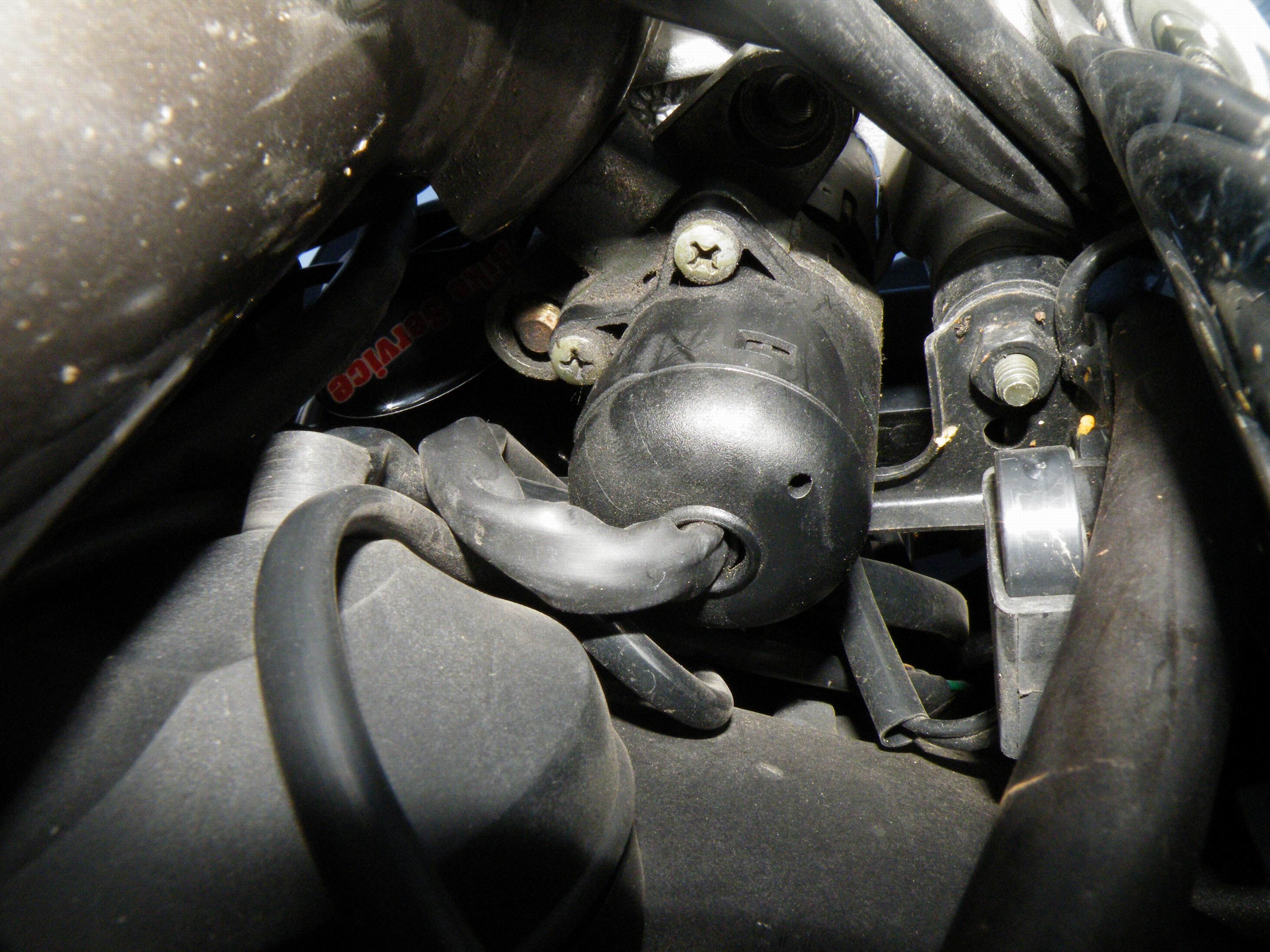

Tak došlo i na mě ...
003.JPG [ 2 MiB | Zobrazené 54603 krát ]

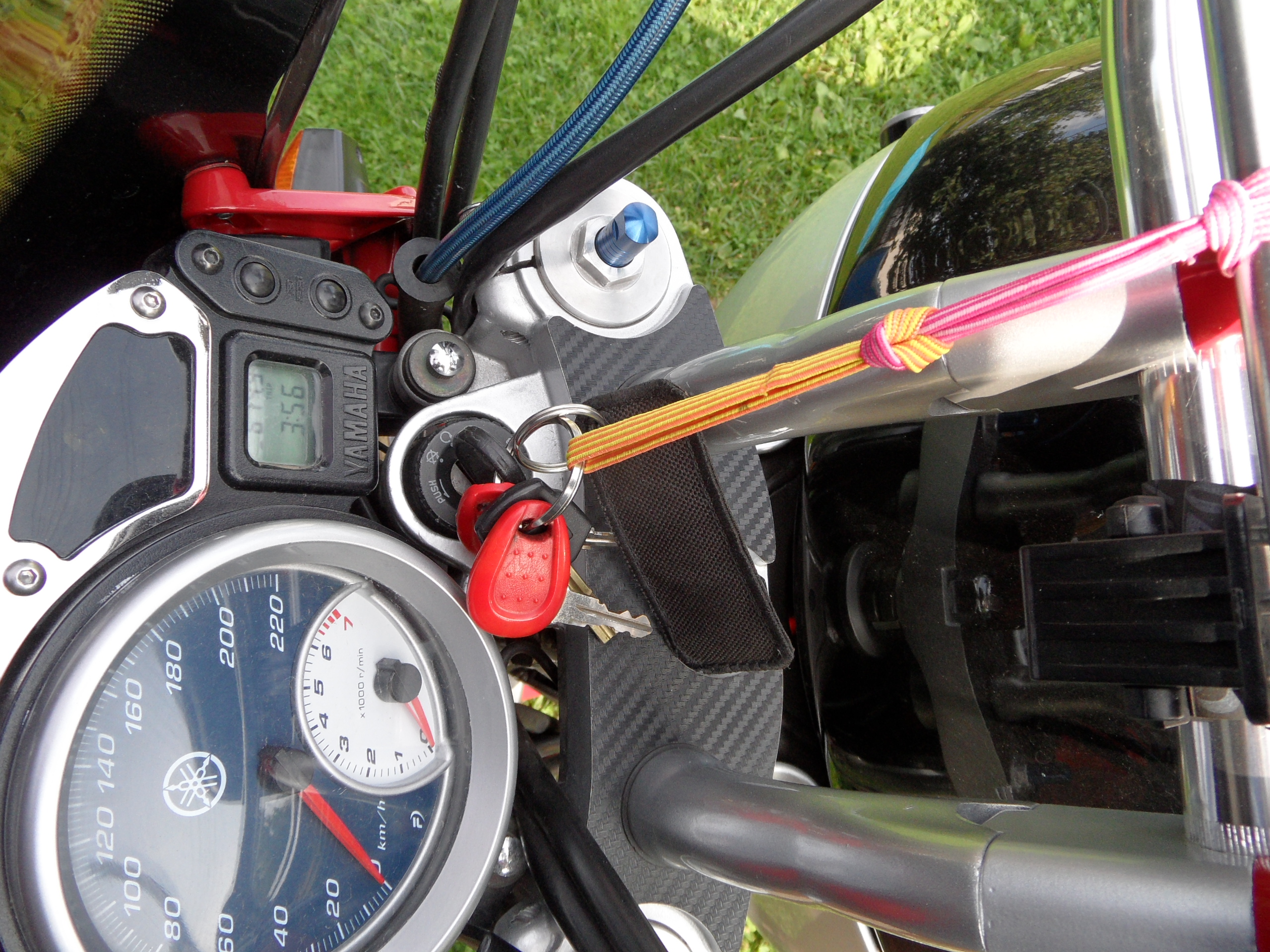

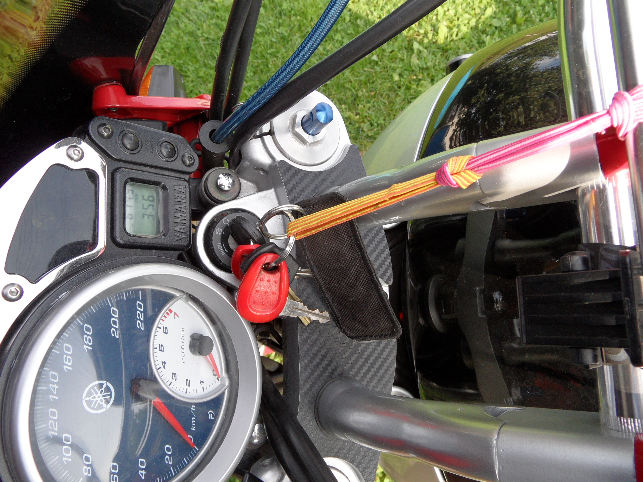

Poslať  Predmet príspevku: Re: Spínací skříňka - šrouby  |  Napísal: 27 Aug 2017, 18:46
... a když jsi 200 km od domova,dvě gumičky do vlasů za klíček v poloze ,,zapnuto" taky poslouží ... :lol: :lol:
002.JPG [ 1.99 MiB | Zobrazené 54603 krát ]
Poslať  Predmet príspevku: Re: Spínací skříňka - šrouby  |  Napísal: 15 Sep 2017, 19:09
Mirec píše:
Vidíš to mě nenapadlo. Možná proto, že mě tam jeden šroub sic povolenej zůstal. Já to přivázal provázkem, kterej mě dali v hospodě kde jsme se zastavili kouknout na rozhlednu a dát pivko...
Poslať  Predmet príspevku: Re: Spínací skříňka - šrouby  |  Napísal: 22 Apr 2018, 11:27
Tak už mě to taky doběhlo : všiml jsem si, že se při zamčeném řízení fakt hodně hýbe spínačka. Resumé - jeden šroub pryč (ten přístupnější), druhý povolený. Takže tam je imbus s pojistnou podložkou a snad mám klid.
