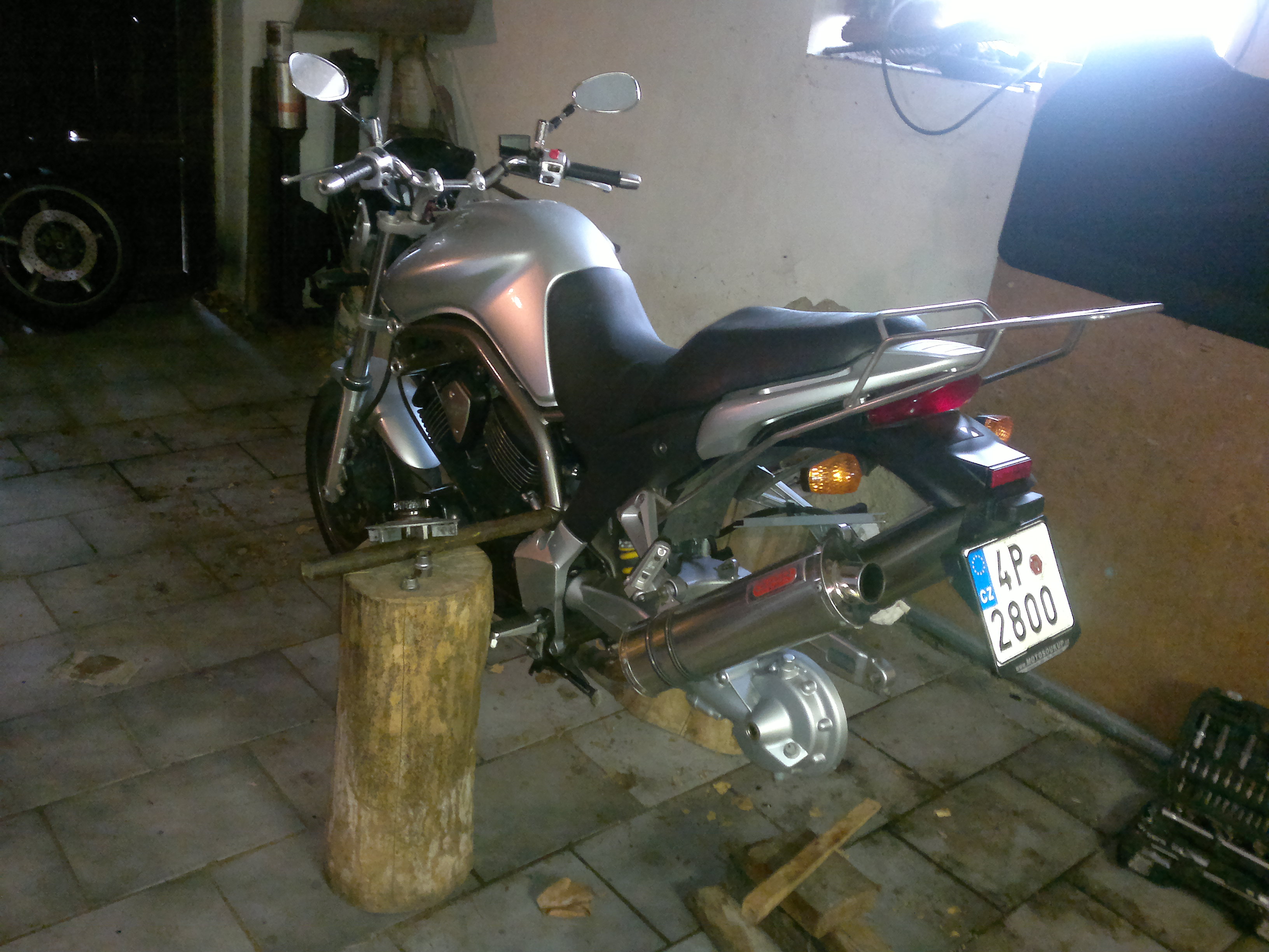

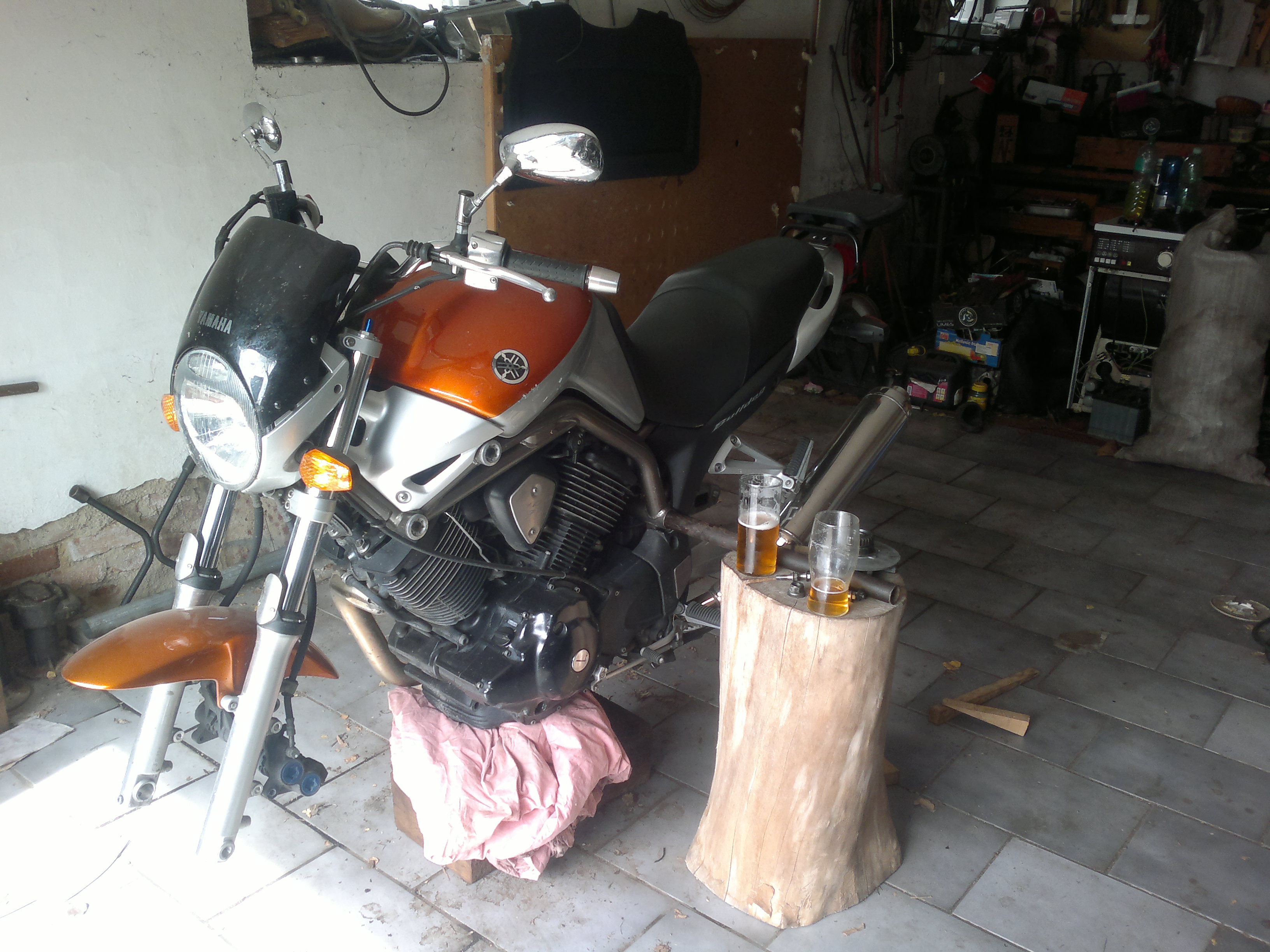

když jsem pořídil buldu, tak jsem taky dumal jak na to. Heverování pod motorem se mi moc nelíbí a když sem byl jednou v pneuservisu s autem a viděl jak to tam heverovali a při tom ceklem huntovali boční stojánek na nějakým enduru tak jsem tuto možnost taky zamítl. Centrál nemám, tak jsem našel doma jednu trubku, která průměrově přesně odpovídá trubce v rámu pod sedlem. Vyndám dvě zátky, provlíknu, posadím na špalek. Motorka má rozloženou váhu tak, že když chci i přední kolo, tak ho jen lehce zvednu rukou a podložím motor špalkem s hadrem. Přikládám i foto:

Trubkou v rámu jsem ho zvedal i já a jde to krásně a jednoduše. Lehce vyměníš přední i zadní pneu. Mám tak Bulldu uskladněnýho i přes zimu. :wink2:

Samozřejmě, že ne heverem, to se mi nelíbí. Provlíknu trubku, přinesu dva špalky a pak ho tam usadíme ve dvou lidech. Každej chytne jednou rukou trubku a druhou za madlo pod sedlem a usadíme ho tam jak malýho kluka :lol:. Samozřejmě je nejlepší centrál.Hodí se třeba při kurtování motorky na trajektu a do budoucna ho plánuju, ale teď za něho nemůžu vyhodit 4 tisíce. Tohle řešení je hodně levný a hodně stabilní...
