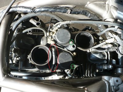

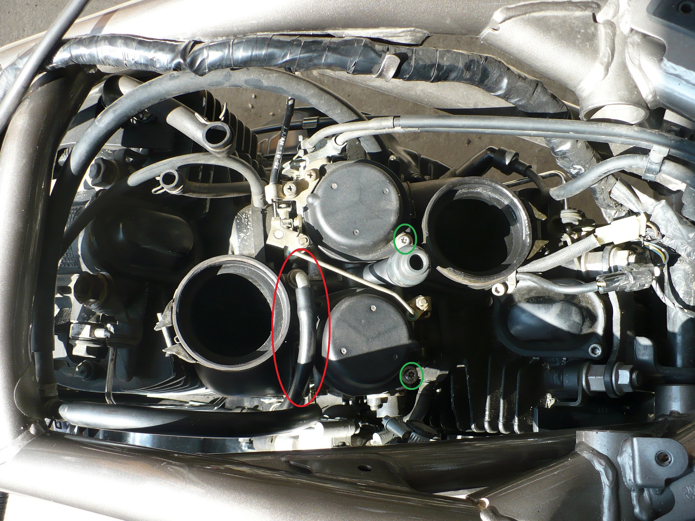

Moc díky za rady,jak budu doma tak se na to podívám a začnu těma svíčkama.Na ty karburátory se po přečtení pár vašich předchozích přízpěvků moc necejtím(navíc nemám klíč na ty hlavičky), ale uvidím....ohledně toho ucpanýho přívodu do karb, je to ta hadička na foto?končí mi hned na boku za odpojeným AIS.
karb.jpg [ 1.87 MiB | Zobrazené 36475 krát ]
Poslať  Predmet príspevku: Re: Prostě nestartuje  |  Napísal: 20 Mar 2016, 21:37
néni to přívod , ale odvětrání plováků
stačí to stahnůt a profůknůt,ale tam ten problém nebude , dej svicny a uvidíš,víc bych do teho teď nehrabal
