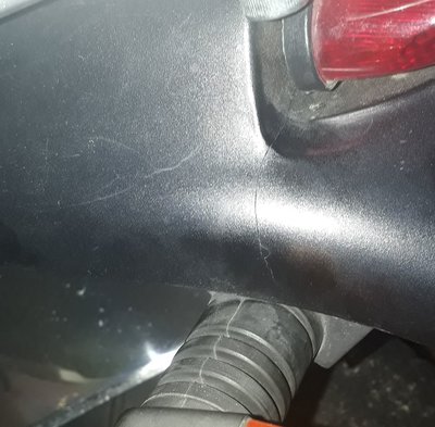

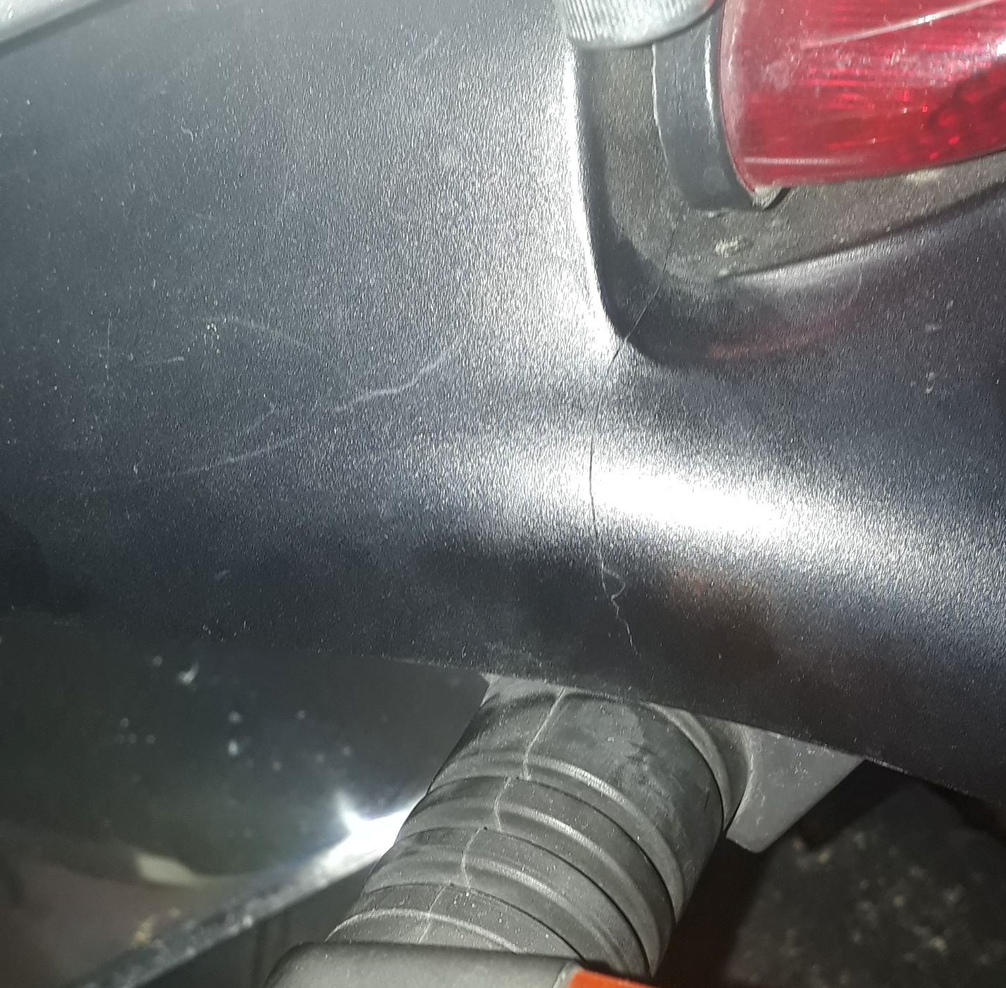

Ahojte, mate skusenosti s problemom? Vid. orazok. Ide o prasknutie zadneho blatnika na oboch stranach nad smerovkou. Neviem ci je to unava materialu z vibracii..alebo len nekvalitny material..dakujem za postrehy
Ten diel sa uz vobec nepredava.. Kupil by som keby ste mali na predaj, dakujem

Mám to prasklé, svařené, zase prasklé, zase svařené... až to někde upadne tak budu řešit :-)
Poslať  Predmet príspevku: Re: Zadný blatník - plast  |  Napísal: 02 Jún 2021, 14:05
Mám stejnou prasklinu už jsem to tak koupil v r.2012 . Teď na STK mě na ní upozornil technik, tak jsem to začal řešit. Blatník jsem demontoval, prasklinu slepil a zespodu podlepil záplatami z tvrdého plastu. Použil jsem lepidlo na tvrdé plasty od f. UHU. Zatím po cca 500 km drží uvidím později co a jak. Oprava je vidět, ale je to lepší než dříve a blatník je pevný.
Poslať  Predmet príspevku: Re: Zadný blatník - plast  |  Napísal: 28 Sep 2021, 06:05
Tak po letošních cca 3000km slepený blatník stále drží!
