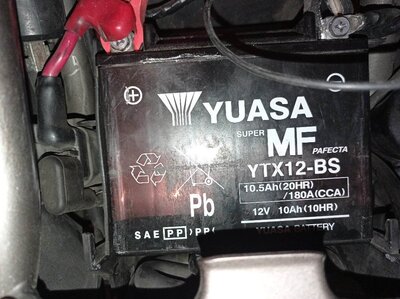

Tady se člověk dozví opravdu mraky info :thumbup2: Ája občas pozoruji, že se bulikovi nechce nějak startovat a taky mi resetuje hodiny. Tak jsem zkusil kouknout na baterku a zjistil, že tam mám asi něco, co tam nemá co dělat. U popisu Aku jsem našel, že náklon může být max 30°. Takže asi dal nemá smysl přemýšlet a koupím něco jiného, co tam má prostě být. Proto dotaz, za tu dobu, co máte bulíky šel trh a vývoj dále, takže koukat dle toho, co jsem se dočetl tady v historii nebo mi dáte, když pěkně poprosím (pěkně prosím) nějaký přímý typ, co mám vzít? Děkuji

Ahoj, mám zn. "Motobatt" a jsem spokojený. Funguje už roky, zvládá i moji minimální zimní údržbu (=vytáhnout klíčky).

vzal se tu nejlevnější co msem našel na alze? nebo heuréka? , jenom si pamatuju že to bylo kolem 7 stovek a taky je naní napis max sklon 45 stupnu , no a mě hajá naplacato a od té doby co mi umřela varta maka furt, takže 4 rok? dobrý......

Loni jsem koupil baterii BANNER YT14B4. Je plněná ve výrobě, takže je možno ji bez obav provozovat naležato. Tyto baterie bývají označeny "SLA". Bezúdržbové baterie, které se plní z přiložených ampulí před uvedením do provozu se označují "MF" a garantují provoz v náklonu 30-45°. Já jsem za zmíněnou Banner-ku zaplatil 1400,-Kč (po známosti), jinak v 4/2014 stála cca 1700,-Kč. Mám ji rok a zatím fachčí bezvadně. 8)
Právě jsem zjistil, že moje Bannerka měla tento měsíc 11-té narozeniny :roll: . Možná je to i tím, že ji přes zimu 2-3x přes žárovku nasimuluju odběr a pak ji do plna dobiju a uložím do komory, kde je 10°C kvůli menšímu samovybíjení. Po zimě nastartovala bez problémů. Jelikož mám ale pocit, že už trochu pomaleji točí (možná by to chtělo vyčistit startér) a Bulda má už 72.000 km pořád s původní volnoběžkou, asi ji pošlu na zasloužený odpočinek. Plánuju koupit tu samou (otos.cz - 1200,- Kč, start. proud 200A), i když už min. 10 let slýchávám, že Banner, Varta a dokonce i Yuasa už nejsou, co bývaly. Ale to už se říkalo v r. 2014, když jsem baterku kupoval :wink2: .
