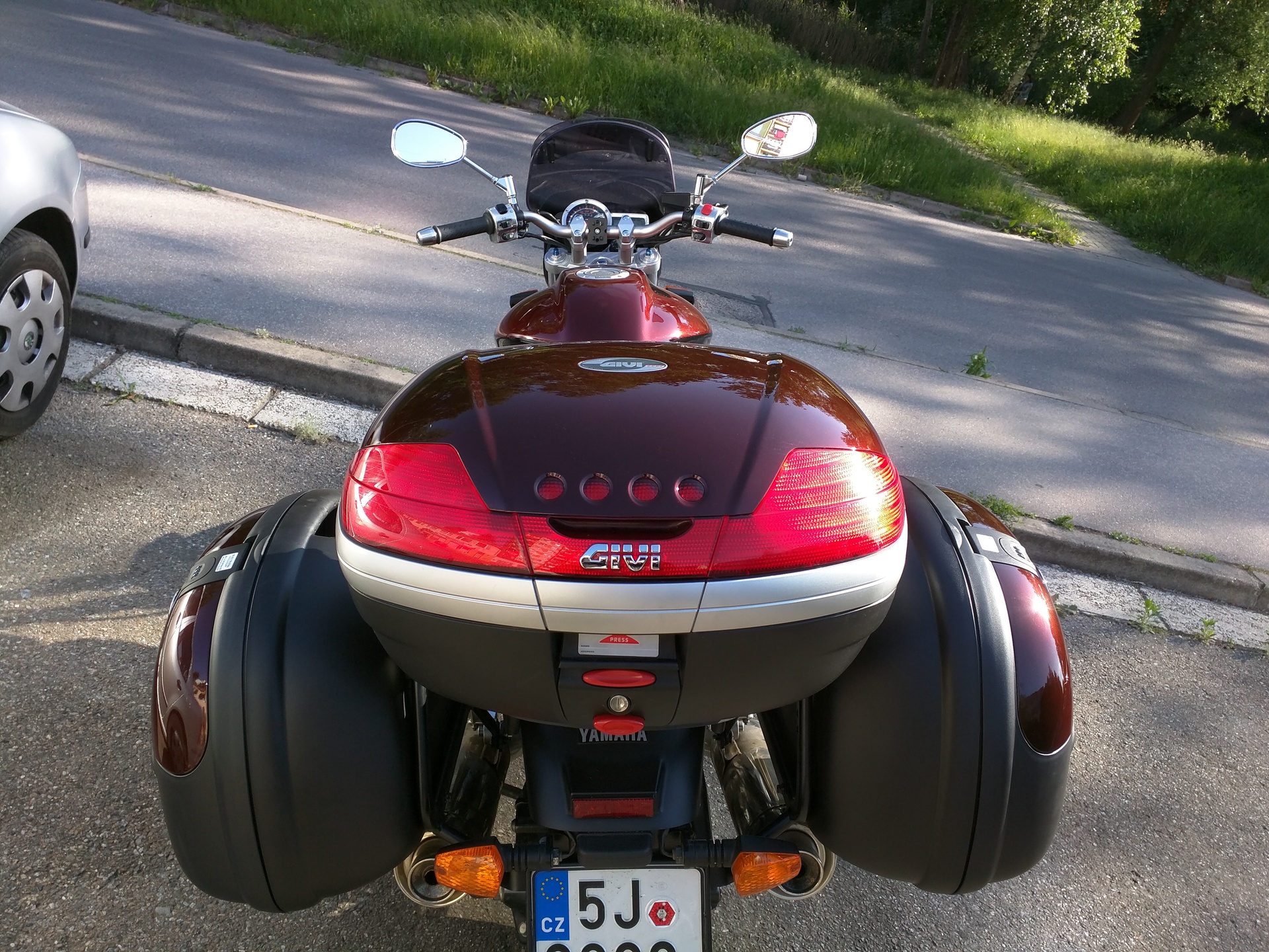

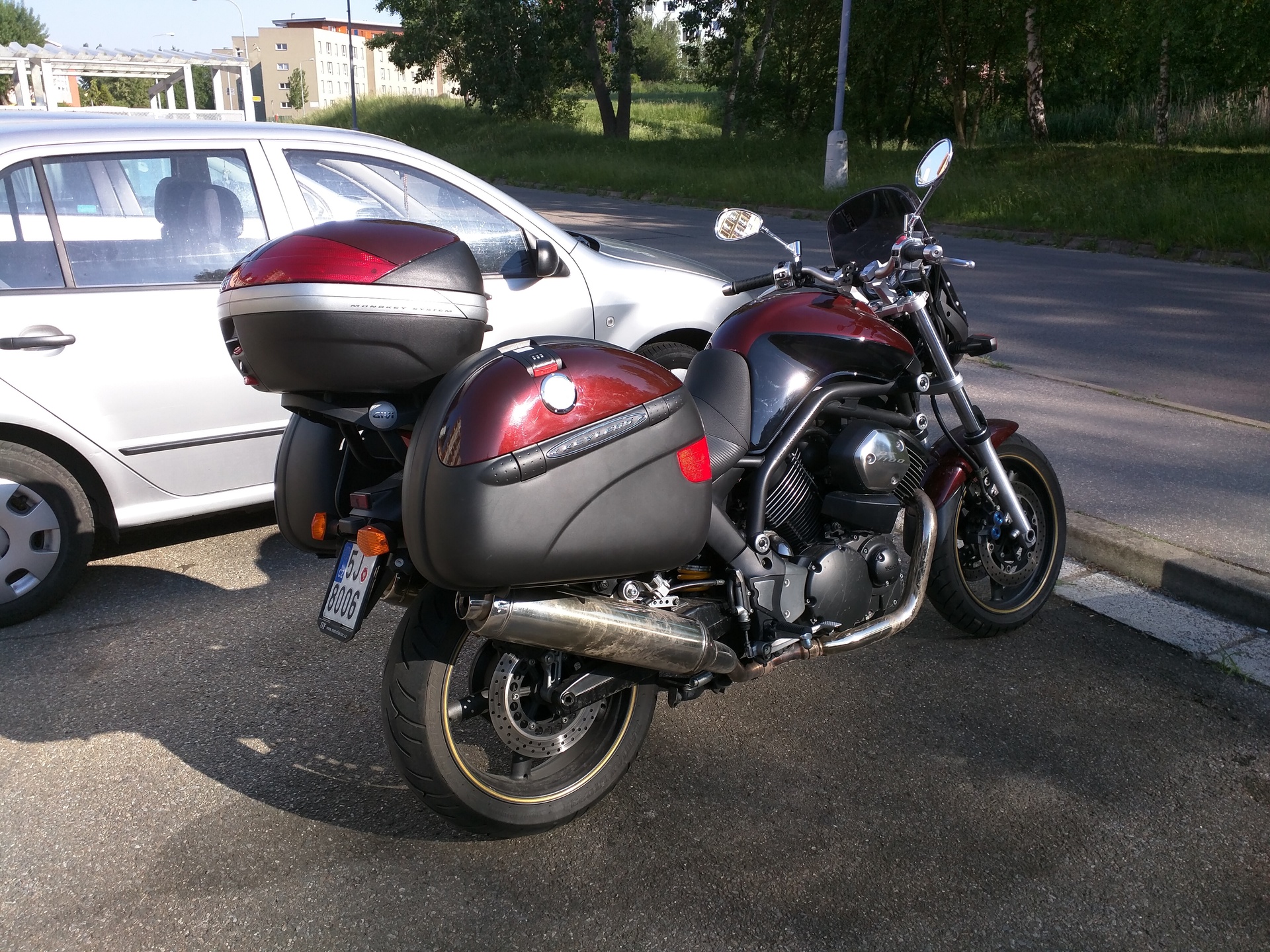

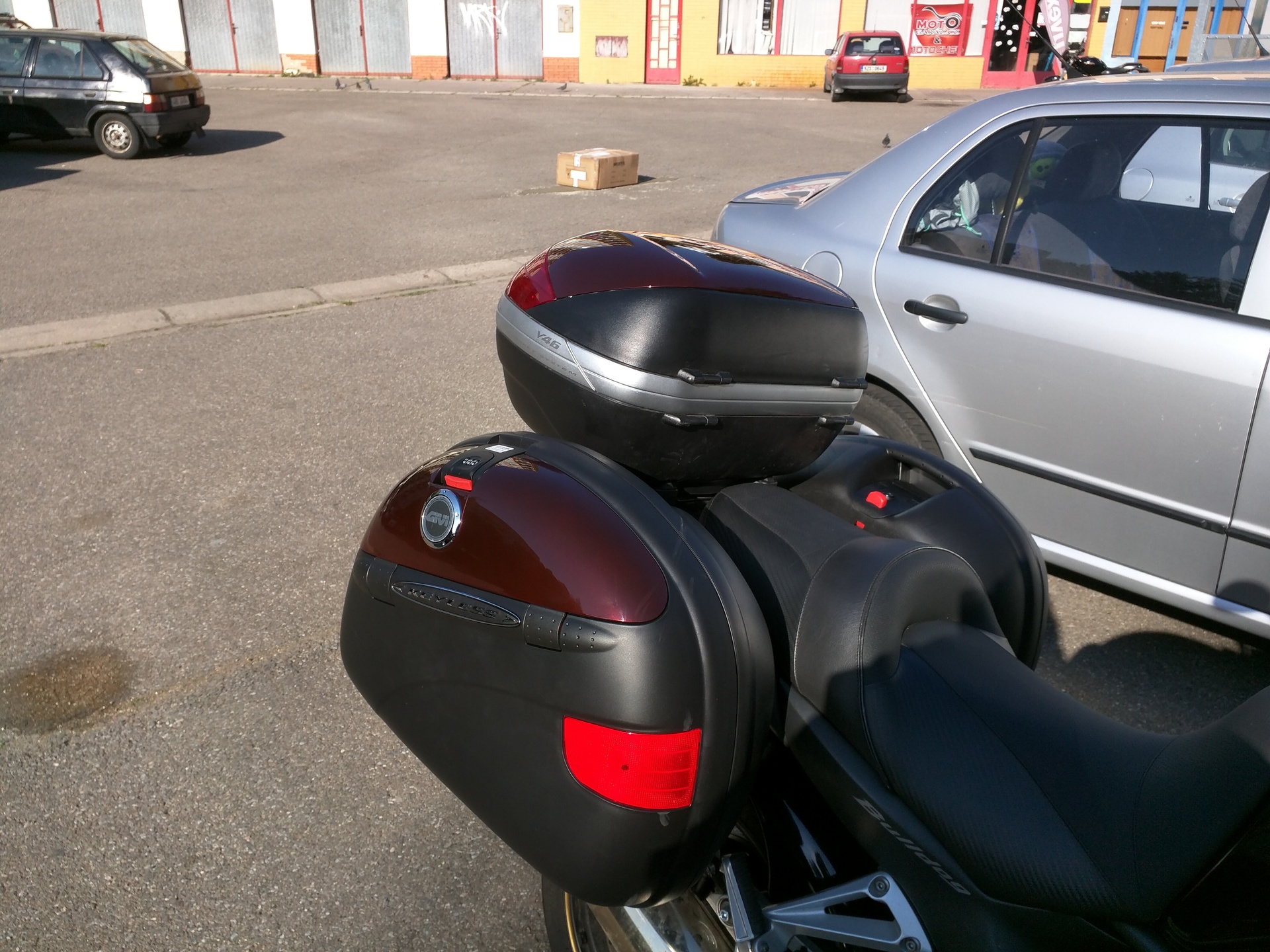

Trochu ozivim uz mrtvy topic. Vcera jsem to konecne dal celel dohromady, vcetne lakovanych dilu. Puvodni nosic na topcase je tusim original od GIVI, nosicne bocnich kufru jsou SW-MOTECH, spasovat to slo, s mirnou davko nasili a 2 dny laborovani s tloustkami podlozek a ktery nosic kde podlozit, aby se nekrizili. Nosice bocnich kufru jsou sundavaci, zbydou po nich na kazde strane 3 ocka nosic na topcase je sam o sobe z meho pohledu dostatecne decentni, aby se s nim dalo jezdit i na prazdno.
Fotil jsem to jen tak pri ceste venku na parkovisti, protoze v garazi je mo temno, pokud by nekoho zajimal nejaky detail, tak dejte vedet.
