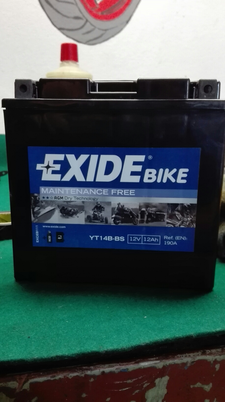

Tak si jdu vcera po Olomouci kolem prodejny s bateriema. Rikam si,zastavim se,optam se osobne fundovane osoby,jak to s tema baterkama je. V prodejne nikdo,krom velmi prijemneho a ochotneho chlapika. Kecali jsme o baterkach asi pul hodiny :-D
Vse mi ukazal a vysvetlil. Baterka urcena vyrobcem na lezato je opravdu nalita,zaspuntovana a nabita ve vyrobe....ale uplne stejna,dle katalogu co tam mel pro nase bulldogy byla....jen ji mel suchou s prilozenym elektrolitem. Tu z vyroby plnenou mel jen slabsi 8Ah...ale prez to mi ji rozbalil a ukazal mi na ni,ze je na chlup stejna jako ta,co se naleva a ma psano 45°. Rekl mi,ze je v cene naliti a nabiti,jestlii chci....ale to bych se pro to musel zase vracet....tak si to udelam doma. Nakonec jsem ji koupil,protoze me nadchnul i startovaci proud 190 A .
Je to EXIDE BIKE YT14B-BS za 1495,- kč
Rozmerove stejna a do kastliku pasuje nadherne. Navic vybrana z katalogu EXIDE primo pro nasi motorku,tudiz mi rikal,kdyby byl sebemensi problem,mam to prinest a nebyl by problem s nejakou reklamaci a tak. Takze cas ukaze...ale neverim tomu,ze vydrzi 12let jako ta originalni yuasa made in japan,co jsem vcera z bulldy poprve za ty leta vytahnul na svetlo sveta :-D
