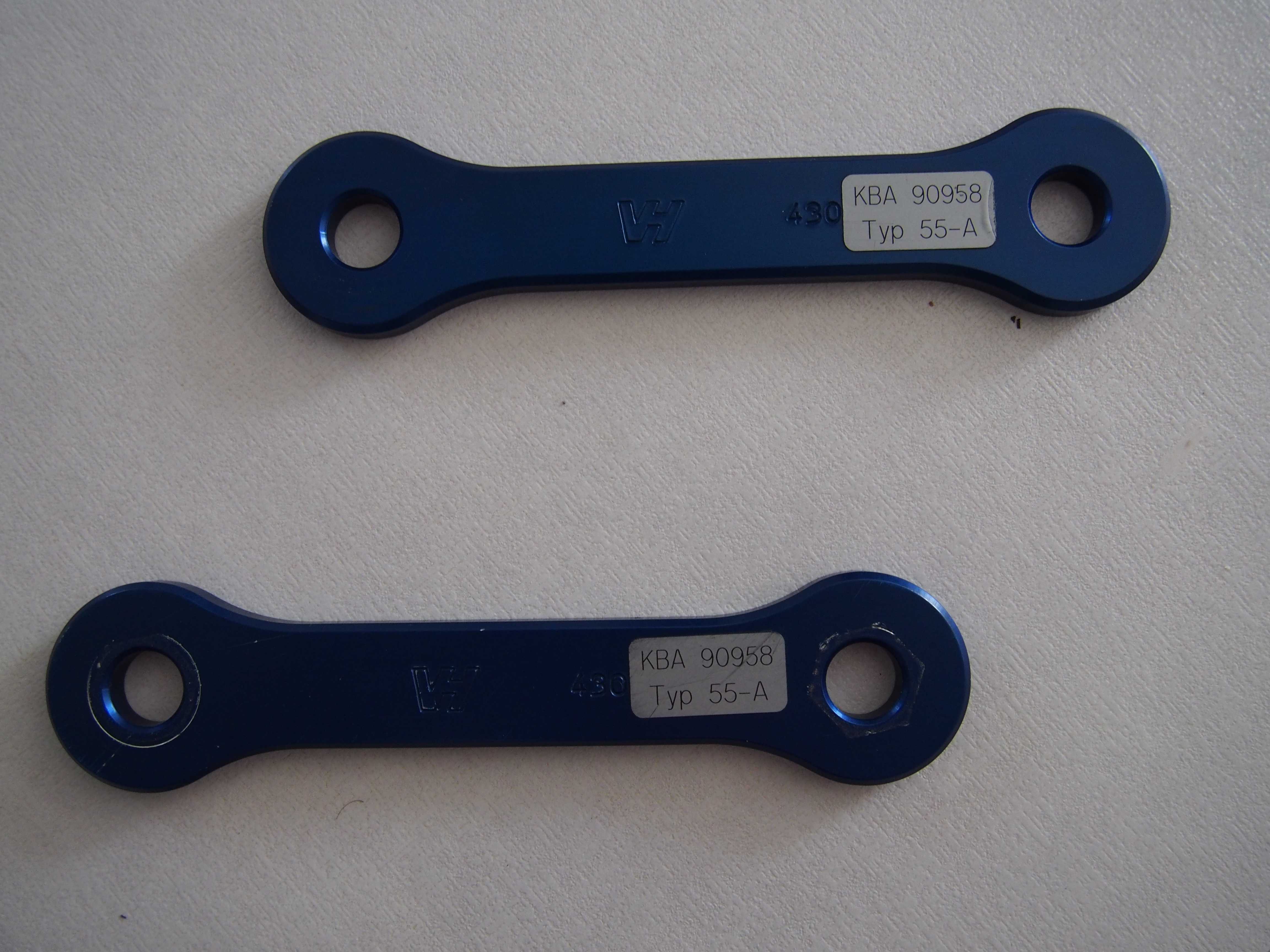

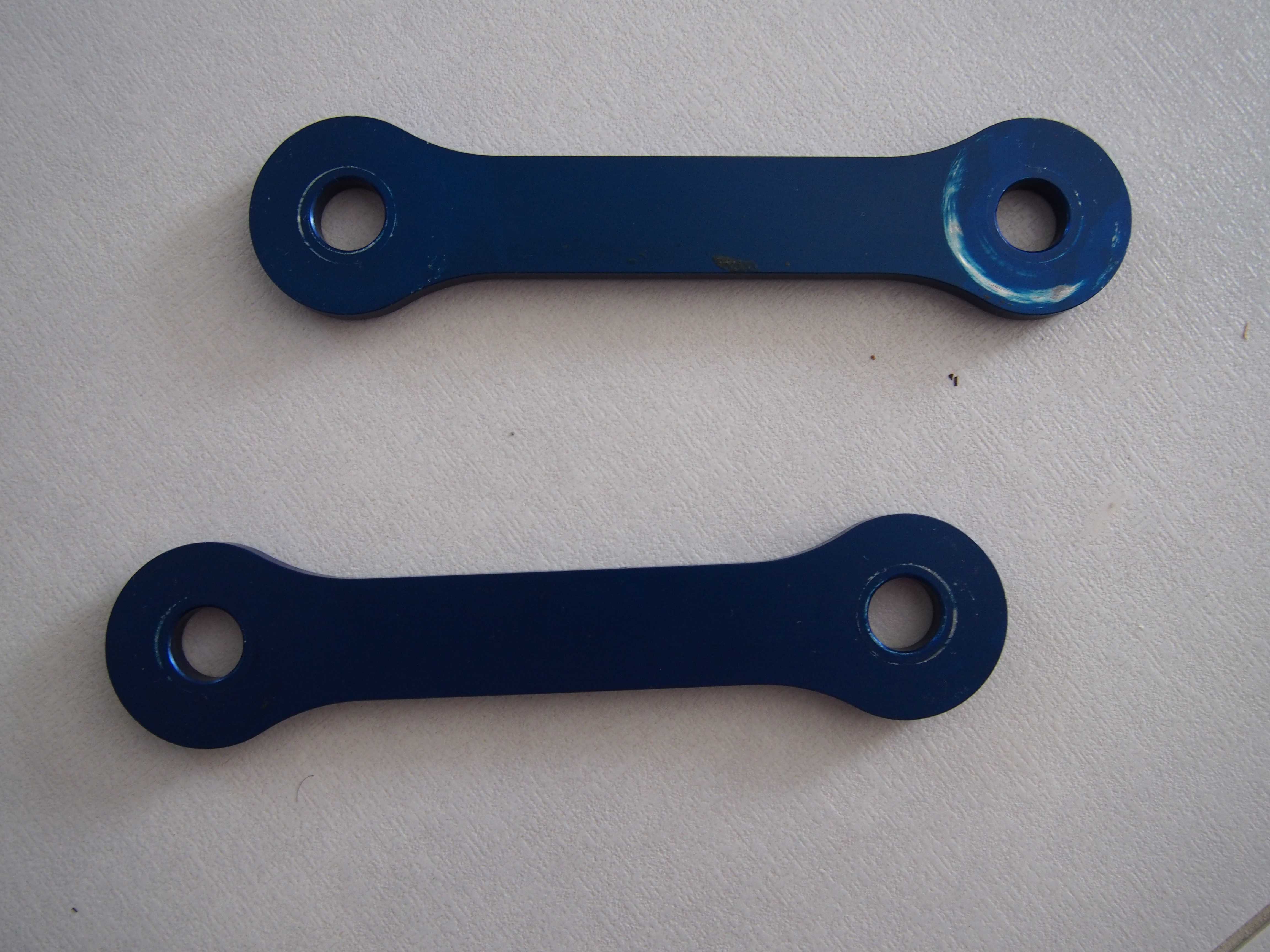

Prepakovanie zvýšenie podvozku cca o 3 cm. Materiál AL
cena 40eur

Přepákování na snížení podvozku asi nemáš což?
Poslať  Predmet príspevku: Re: Prepakovanie zvysenie podvozku  |  Napísal: 18 Sep 2016, 11:55
To nemám.
Poslať  Predmet príspevku: Re: Prepakovanie zvysenie podvozku  |  Napísal: 18 Sep 2016, 16:57
Má ho bikerman, tuším
Já mám zvýšení, ale od toho by to asi šlo odvodit taky, opačným směrem. Stříbrná je origo.

Kdyby byl nekdo tak hodnej a zmeril mi to abych si to mohl vyrobit , tak bych byl fakt vdecnej, odmena vas samozrejmne nemine!
Poslať  Predmet príspevku: Re: Prepakovanie zvysenie podvozku  |  Napísal: 19 Sep 2016, 17:02
Už se to tu řešilo jsem si vzpomněl a to přesně tady http://yamaha-bulldog.sk/viewtopic.php?t=596
Simir na první stránce dával i rozměry tedy jde o kosti na SNÍŽENÍ.
Citace :
"Orginál rozteče jsou 125 mm na středy děr díry 12mm síla materiálu 6mm,šíře 30mm.Prodlužoval jsem o 10mm - 135mm od středu na střed."
Na ZVÝŠENÍ rozteč děr 110-115,
zbytek rozměrů stejný
Bastardd
Poslať  Predmet príspevku: Re: Prepakovanie zvysenie podvozku  |  Napísal: 19 Sep 2016, 18:58
Príspevky: 21
Super opravdu dekuju za super info vyzkousim....nevis nahodou jeste o kolik cm snizil tim prodlouzenim kosti o 10mm ? Zkusim napsat dotycnymu kazdopadne diky moc :-)
Poslať  Predmet príspevku: Re: Prepakovanie zvysenie podvozku  |  Napísal: 19 Sep 2016, 21:27
Vzhledem k tomu, že ty moje to zvýšili cca o 3 cm odhadoval bych to o to samé dolů. (při změně roztečí o centimetr. Ale fakt nejlíp napsat simirovi.
Poslať  Predmet príspevku: Re: Prepakovanie zvysenie podvozku  |  Napísal: 20 Sep 2016, 10:49
Zdravím,psal mi Bastardd o kolik se sníží podvozek s prodloužením kostí o 1cm.Měříl jsem to vodováhou a naměřil jsem 78cm,takže asi 4cm.Píšu to sem protože jsem mejla ani telefon nenašel.
Bastardd
Poslať  Predmet príspevku: Re: Prepakovanie zvysenie podvozku  |  Napísal: 20 Sep 2016, 12:33
Príspevky: 21
Tak supr dekuji mnohokrát za info :-)
