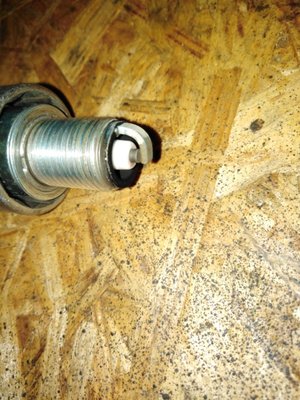

Tak jsem dnes nastartoval opět na jeden válec, vyjel a už to jelo po chvilce na oba, trochu jsem ji zahřál, na rovince bouchly saze, 180/h. Po 20km jsem přijel domů, zahřáté startuje krásně na otočku. Čekám až zchladne a uvidím jak to půjde nastartovat, nové svíčky mají obě stejnou barvu. Pochybuji že kdyby to jelo jen na jeden válec tak z toho vytáhnu 180, přikládám fotku jedné ze svíček, obě vypadají naprosto stejně.
IMG_20190530_113148.jpg [ 284.8 KiB | Zobrazené 48327 krát ]
Poslať  Predmet príspevku: Re: Nejde nastartovat  |  Napísal: 30 Máj 2019, 11:18
Zasraný karbenatek, vždyť to říkám. Snad se to vyplachlo
Doprej mu jednou lepší benzín, až budeš u dna.
