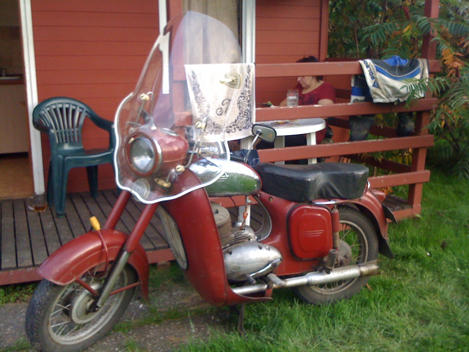

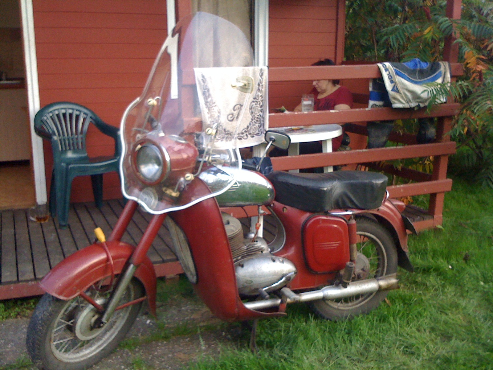

....taky mi to nedalo a sklouznul jsem se na Kývačce - ideální stroj pro léčbu zimních absťáků :thumbup3: . Žádné velké přípravy, vrazíš tam baterku a fičíš. Škoda, že k ní nemám sajdu. To bych mrskal celou zimu.
A přesně jak říkáš - Bulldog má ještě čas.
