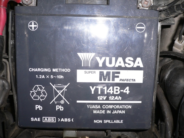

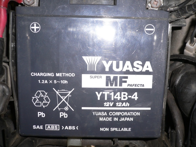

Poslať  Predmet príspevku: Re: AKUMULÁTOR  |  Napísal: 27 Apr 2015, 10:55
Ahoj kamarádi! Tak i mě už dodělává baterka. Je ale fakt, že je to původní model z roku 2002, takže celkem rekord! ;-) Při hledání náhrady jsem našel i tuto:
http://www.battery-import.cz/motobateri ... -12v-12ah/
Co myslíte? Zajímavej je ten proud 210A. Děkuju za rady a zkušenosti! :-)
svela
Poslať  Predmet príspevku: Re: AKUMULÁTOR  |  Napísal: 27 Apr 2015, 21:39
Registrovaný: 29 Sep 2010, 19:24
Príspevky: 109
Bydlisko: Považská Bystrica
Ja mám ešte pravdepodobne originál a je tak urobená, že na nej nevidno že by bola plnená. Keď som kúpil motorku pred 5 rokmi ny pohľad vyzerala už dosť stará, lebo mala obal ošúchaný skoro predretý. Ja som ju podložil minimálne 3x za zimu ju napojím na nabíjačku značky Lidl. Štartuje ako divá, zatiaľ. neviem presne teraz rozmery ale aj by som šiel do tej EXIDE.
P1060743x.JPG [ 142.55 KiB | Zobrazené 33189 krát ]
Život letí ako rýchlik, len rozum za ním nestíha.
